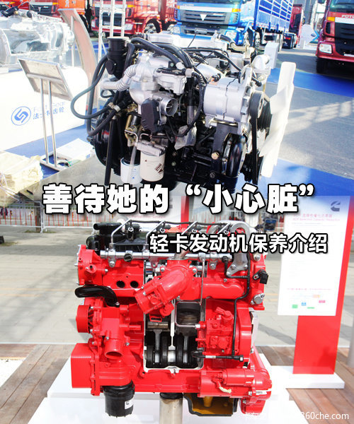

上岁数的人都爱关心一些养生话题,用什么保养品,吃什么、怎么吃更健康,为的都是能有一个好身体来享受生活。人的身体需要保养,车辆的“心脏”同样需要司机的细心呵护,才能延年益寿,发挥出最大的潜力。今天就来跟大家聊聊,轻卡发动机的保养,给还没买车或者来年想换车的卡友们一个参考。
善待小心脏 轻卡发动机保养细则汇总
国四标准颁布以来,给司机的印象是发动机价格上去了,加装的EGR技术也不知道好在哪里。但是排放的污染物确实减少了,环境质量也有所改善。还有一点不能忽略,国四发动机使用的高品质燃油提高了发动机的保养里程,“吃”的有营养,必然“身体”倍儿棒。光靠吃可不行,“身体”的保养一定要按时进行。
