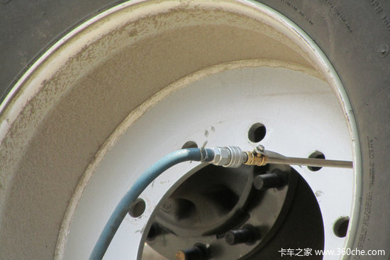

    4.胎压标准有学问,合理充气减损耗
    每个轮胎上都标注了其胎压值,国内普遍存在着为了超载,不合理充气的现象,这是不可以取的。胎压过高或过低,都会导致胎面的磨损增加,甚至爆胎。我们可按照胎压标准提高5%~10%,合理的根据各个轴的负重情况,对各个胎进行加压。值得注意的是,同轴上的轮胎,胎压必须一致。而在日常的行车过程当中,也要做到时常检查,以保证轮胎的正常使用。
卡车司机不得不学的10个轮胎保养秘籍
    由于轮胎运行过程中和地面的阻力作用,导致胎温升高,胎压增加,容易造成爆胎。现在市面上较为流行给轮胎添加氮气,小编认为,这是个不错的解决方法。
    注:轮胎充气过程中,一定要做好自身的防护工作,这是一个很危险的事情!!!

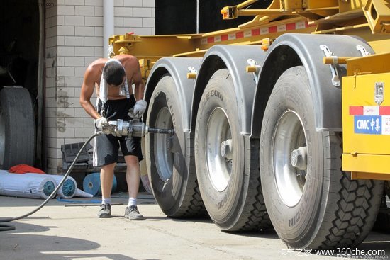

    3.轮胎调位保证轮胎延长轮胎的使用寿命
卡车司机不得不学的10个轮胎保养秘籍
    由于各个轴的作用和负载不同,所以各个轮胎的磨损也有着一定的差别,这就要我们在轮胎使用中进行轮胎换位。换位的公里数和如何调换轮胎,车辆厂商都会有一个详尽的参考,我们可参照他们给出的标准执行。

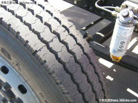

    4.合理刹车,及时更换过度磨损轮胎
    车辆在行驶中请保持车距,避免不必要的制动,能有效减少轮胎的磨损。同时为了自己的安全考虑要注意轮胎的花纹深度,接近磨平的轮胎因为其在湿滑路面的操控性降低,另外胎壁较薄,容易爆胎。建议及时更换。
