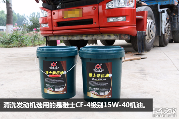

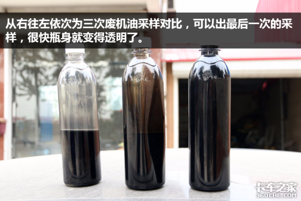

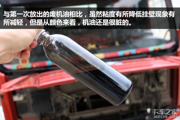

清洗发动机选用的是雅士CF-4级别15W-40机油,将清洗用的机油加注在发动机之后,启动车辆怠速运行10分钟左右,让机油在发动机内充分运行之后,再将清洗过后的废机油从油底壳放出。同样还是用透明的塑料瓶进行采样,与第一次放出的废机油相比,虽然粘度有所降低挂壁现象有所减轻,但是从颜色来看,机油还是很脏的。
更换新油
这就说明发动机里面还是很脏的,所以雅士的技术工程师还是建议再洗一次。经过上述相同的步骤后,将第二次清洗后的机油进行采样,可以看出机油的粘度并没有发生什么变化,而且将塑料瓶倒置,很快瓶身就变得透明了。

当然也并不是每次换机油都需要清洗,建议每次更换机油的时候,都用一个透明的塑料瓶采样,然后将瓶子倒置,看看废机油粘稠度,是不是挂壁比较厉害,半天不会变透明,特别黑,这样的最好是清洗一下。如果长期用的比较好的机油,车辆工况比较好,保养比较及时,放下来的废机油并不是很脏,倒置后一会就变透明了,这样的车可以不用清洗。

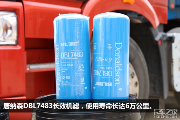

陈师傅选择的是卡车之家商城热销的唐纳森DBL7483长效机滤,这款空滤采用美国唐纳森热熔粘结技术,减小了滤纸的阻力,同等条件下增加流道面积,从而是容污能力大大提升,使用寿命长达6万公里。

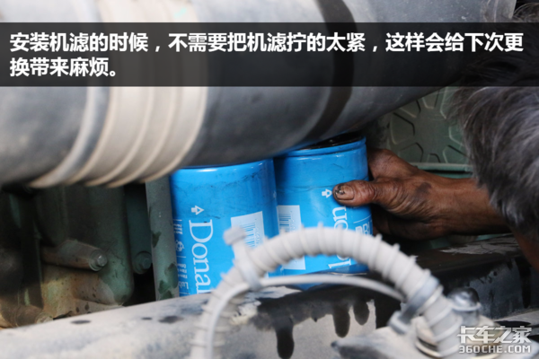

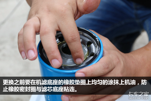

在更换机滤的时候有两点需要注意,第一,更换之前要在机滤底座的橡胶垫圈上均匀的涂抹上机油,防止橡胶密封圈与滤芯底座粘连。第二就是安装机滤的时候,不需要把机滤拧的太紧,这样会给下次更换带来麻烦,只需要轻轻拧上就可以。

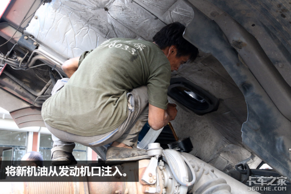

为发动机注入新机油的方法同样非常简单,更换完新的机滤之后,只需将新机油直接倒入发动机的机油口即可,每台车搭载的发动机根据型号不同,在机油容量的要求上也存在些差异。在换油前只需根据厂商给出的容量加注即可。

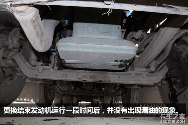

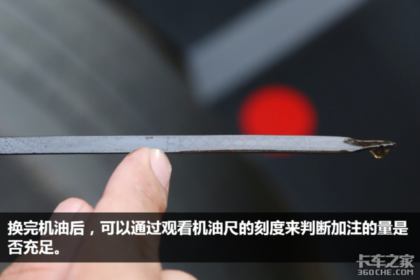

换完机油后,可以通过观看机油尺的刻度来判断加注的量是否充足。陈师傅重新启动车辆,运行了一段时间后并未发现漏油的现象。伴随着本次换油的结束,雅士途畅省油王10W-40和唐纳森长效机滤也开始了长测之路,当下一次更换机油的时候我们还会现场报道。
