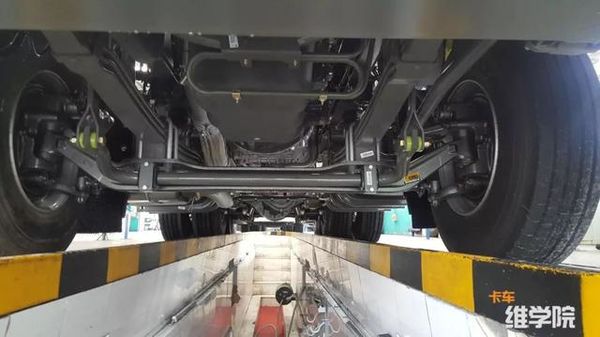

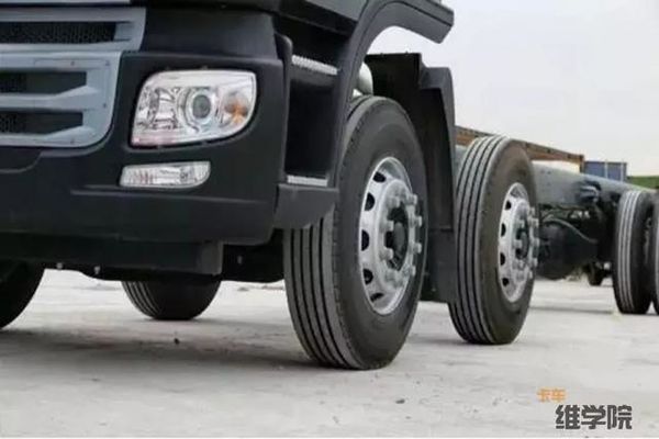

1、检查车桥左右两侧轮胎型号、轮胎花纹应是否一致,若轮胎标注了旋转方向需按照指示装配。检查所有轮胎胎压,左右轮胎胎压相差不能超过0.2bar,如有异常需进行调整并进行跑偏验证。若轮胎存在异常磨损,对调轮胎或更换未磨损轮胎进行验证,若仍存在跑偏进行下一步检查。
卡车吃胎或跑偏 自己可以检查的7种方法
2、 将前桥顶起,转动左右轮胎,每个轮胎缓慢旋转最少三圈,左右轮胎转动阻力。如果左右轮胎转动阻力始终相差较大或在某一角度范围内存在较大的差别,均需查明原因并解决。
3、检查前桥前束(落地测量值)是否满足规范值,如有异常需按照规范对前束进行调整。
4、检查转向系统球头、横拉杆、直拉杆、主销衬套及横向稳定杆有无明显的间隙或变形,若有异常需进行更换。

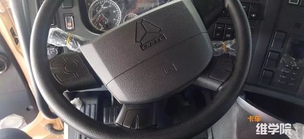

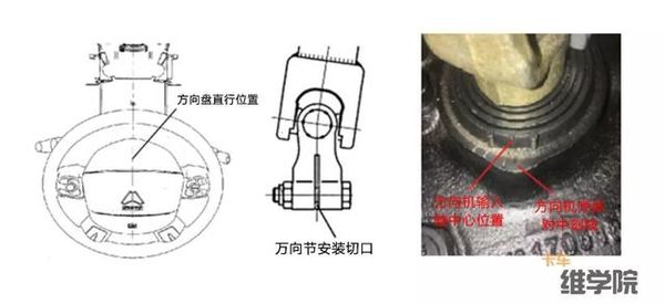

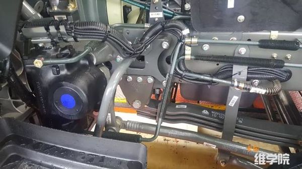

5、将车辆按照直行状态停好。检查转向轴万向节安装切口是否对准方向机输入轴中心位置,若未对准请调整万向节安装切口位置。后将方向机输入轴中心位置与方向机壳体中心刻线对齐,观察方向盘是否位于直行位置,若方向盘不在直行位置,需将方向盘调整至直行位置。按以上要求调整完成后,检查车辆方向左右打死时方向盘转动圈数应大致相等。
卡车吃胎或跑偏 自己可以检查的7种方法
然后进行试车,首先观察方向盘处于直行位置时车辆是否处于直线行驶状态。若处于直行状态,再按照跑偏验证方案对车辆进行验证。若调整后方向盘位于直行状态而车辆不直行,需对车辆进行直行调整。若仍存在跑偏需继续进行下一步检查。

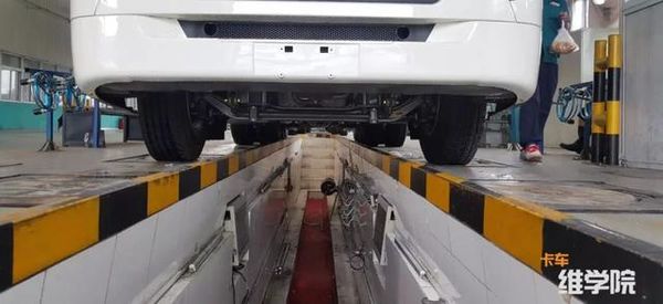

最后一项就是需要专业设备
7、 对前轴进行四轮定位检查,前轴左右两侧的定位参数相差0.5°就会对车辆跑偏造成影响。
卡车吃胎或跑偏 自己可以检查的7种方法
车辆会向主销后倾角较小的一侧跑偏,会向车轮外倾角较大的一侧跑偏。 若车辆跑偏情况与四轮定位参数影响情况一致,需通过板换下增加楔形板调整主销后倾角,直至车辆不再出现跑偏。
