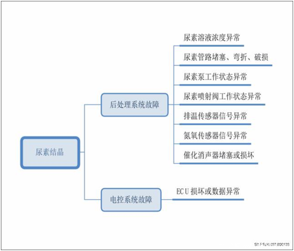

尿素结晶:由于尿素喷射系统故障,喷射雾化不良等故障,导致尿素不能完全蒸发分解在SCR箱内部形成结晶 。长期结晶会导致后处理SCR堵塞,无法正常处理氮氧,容易导致氮氧超标,甚至限扭限速。
故障原因
1、尿素品质问题;
2、尿素管路堵塞、弯折等;
3、尿素泵故障;
4、尿素喷射阀故障:检查尿素喷射阀工作时雾化效果是 否良好、没有出现漏液等现象;
5、排温传感器故障;
6、氮氧传感器故障;
7、ECU损坏。
