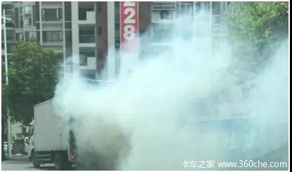

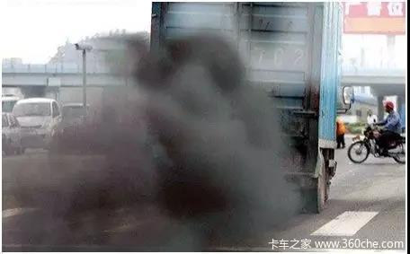

柴油机尾气冒烟有三种:黑、蓝、白烟
但是不管哪一类都是发动机故障的体现,
而冒黑烟可算是最为严重的一种
本次就和大家聊聊
冒黑烟的其中一个主要原因——进气因素
进气不足
进气不足,进气量少,喷射的燃油无法完全燃烧,就会形成黑烟,常见的由进气系统导致冒黑烟有这类特点:空转正常,带负荷运转冒黑烟;进气不足,怠速低负荷运转正常,当负荷增大后,空气量不能随着燃油量增加,就改变空燃比,使混合气过浓,导致冒黑烟。进气量以及进气温度等,可以在诊断仪上读取到,常见的故障点如下:

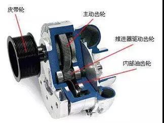

增压器故障
增压器是进气系统的核心,把废气的能量转化为进气能量,增压器故障或效率低,直接导致增压压力低,发动机动力不足,甚至冒黑烟。

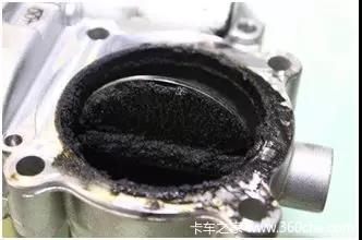

节气门故障
对于配有节气门的发动机,如果节气门积碳或者卡滞,不能正常响应,也会造成进气不畅。

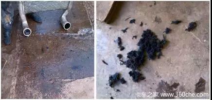

中冷器如果破裂、堵塞或者缺水(水冷中冷器    等,导致发动机温度过高,不能冷却增压后的进气,致使进气温度过高,密度减小,充气效率减小,实际进入气缸的空气就会较少,导致动力不足冒烟等。

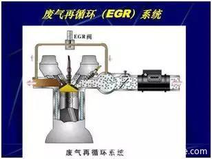

EGR相关故障
EGR故障或者EGR阀卡滞在常开位置,会导致进入气缸的废气过多,新鲜空气较少,导致进气不足。
