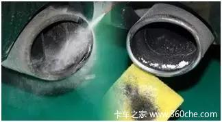

今天我们来看看
造成黑烟滚滚的二大因素
排气相关因素&发动机机械相关因素

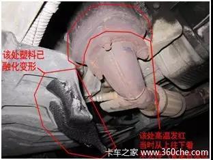

排气不畅
发动机排气不畅,排气阻力增加,会造成废气无法顺利排出,过多的废气残留在缸内,新鲜空气量不足,充气效率下降。
1  消声器、后处理等排气管上的附件堵塞
2  排气管堵塞
3  排气蝶阀卡滞
排气管堵塞,容易造成冒黑烟,尤其是大负荷冒时,通常也会伴随着排气温度高,排气管发红,如下图:
如果怀疑排气不畅,可以断开排气管增压后的管路进行试车,如果恢复正常,则表明排气增压后的管路有堵塞;如不变,排查其他。

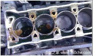

发动机机械相关因素
1 气缸漏气
气缸密封不严,漏气,致使爆发压力以及燃烧温度下降,导致燃烧不完全,冒黑烟。
2  进排气门以及气门间隙故障
进排气门积碳、进排气门打开关闭时间不对、以及气门间隙不对、或者进排气门无法彻底关闭等都会导致缸压降低。
3  活塞、活塞环、缸套等故障
缸套磨损、活塞磨损、活塞环重环等导致缸内漏气,缸压降低。
4  气缸垫、缸盖故障
气缸垫破损或者缸盖密封面变形等,导致气缸无法密封,缸压降低。气缸密封性是否存在异常,可以简单的通过诊断仪判断。压缩测试是一种基于软件的发动机测试功能,主要用于测试发动机各缸气密性。在执行压缩测试时,通过禁止喷油,防止发动机启动。通过测量各缸在压缩和作功冲程时的曲轴速度,可判断出各缸相对的气密性,并通过诊断仪进行评估。
