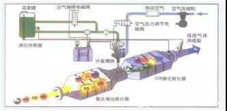

(2)第二种方式采用DOC+SCR结合:
这张照片展示的是DOC+SCR后处理方案的结构及原理
 尾气进入到氧化催化器(DOC),其中的CO\NO\HC进行氧化反应,生成二氧化碳和水;后经过SCR尿素喷射,尿素水解生成氨气,氨气与废气中的氮氧化物反应生成无害的氮气和水。采用这种方案时,需要发动机尽可能的燃烧充分,提高排温,降低PM的含量,在这情况下将会产生大量的NOx。废气从增压器出来后,先通过DOC,DOC将不完全燃烧的产物氧化,之后通过SCR, SCR会重点对NOx进行处理,最后达到排放要求。

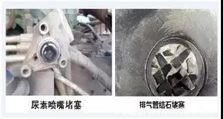

       添加劣质尿素,导致的风险有:OBD灯亮,限扭(原因是:劣质尿素含有杂质,并且不能保证尿素的比列,比例不当会使排放结果超限,后处理判断出超限故障就会亮灯限扭),此外还加速尿素喷射系统老化,从而带来喷嘴堵塞、排气管结石堵塞的风险。
