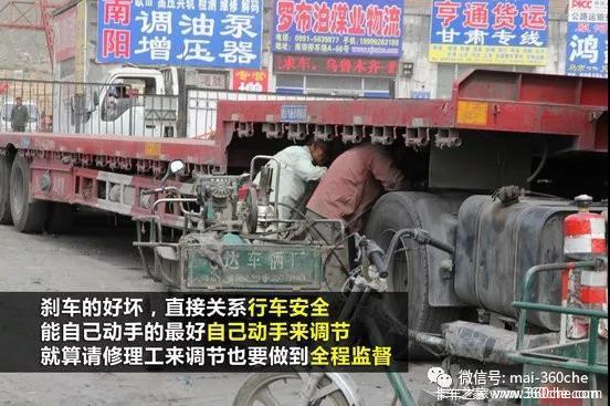

    很多卡友用车在对于刹车该如何调节这一问题上,是回答不清楚的。刹车的好坏,直接关系行车安全,能自己动手的最好自己动手来调节,就算请修理工来调节也要做到全程监督。
 由于车辆各个车桥的载重量存在差异,其功能也不同。刹车的调节也有一定的差别,“油车司机”和“东北老兵”说:刹车调节一般是将凸轮轴调整臂上的调节螺丝拧紧后再松开三扣(大概90度),但是一定要保证同车轴轮胎刹车的一致;不同车桥负重不同,调节的松紧也会存在区别;牵引车转向轮在湿滑路面时最好调松,避免发生折头的现象。
    小编提示:
    上述调节刹车的办法只适用于在路上的临时调节,调节后,跑一段路查看刹车鼓温度异常,很多轮胎起火的事故,就是因为在调刹车时没注意刹车鼓失圆等情况引起的。所以在调节刹车时,最好用千斤顶将车轮顶起进行,在调解过程中,不断转动车轮感觉调节的情况。
     装有自动调整臂的刹车系统,虽不用去调节刹车,但是在日常的用车中,应该经常检查其是否可靠有效。

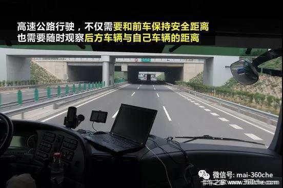

高速公路行驶,不仅需要和前车保持安全距离,也需要随时通过后视镜观察后方车辆与自己车辆的距离,如发现后车跟车过近,可打开双闪提示后方车辆。天气恶略的情况下,这一距离要适当加长。
    小贴士:
    我国《道路交通安全法》规定:机动车在高速公路行驶,车速超过每小时100公里时,安全距离为100米以上;车速低于每小时100公里时,最小安全车距不得少于50米。交管部门解释,当车速为60KM/H时,车距应为60米以上;时速为80公里时,车距为80米以上,以此类推。
    影响制动距离的因素有:车辆行驶速度、驾驶员的反应时间、路面状况、天气变化、载货量的多少以及制动器的结构形势等。所以,车速越快,同样反应时间下车辆行驶的距离越长;路面越光滑、载货量越多,制动到停车的距离就越长,应该适当的增加安全车距。

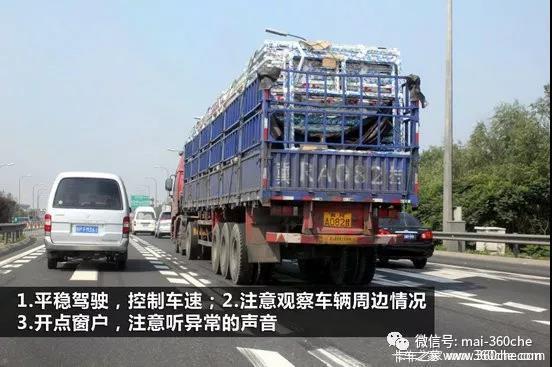

    经过国道或声道路面较为复杂的路段时,驾驶要更加留心。“油车司机”是这样做的:“1,慢行:“十次事故九次快”这句话作为司机应该都听过,车祸发生基本上就是车速过快导致车辆失控引发的。2,多看:在路过集镇的时候要更加注意,尤其是看两侧的倒车镜,我一般开车的时候有百分之70的时间都在看倒车镜,超高车除了注意前后左右还要注意车的高度能不能通过,因为路上也偶尔有看到挂到电线的和挂到限高桥梁的。3.仔细听: 开点车窗,关掉音乐,万一有挂到人或东西,肯定有响动或呼救,可以及时的做出反应。”
 这位卡友在驾驶时,特别细心。可以从他的“70%在看倒车镜”和“开车窗,关音乐”看出来。看倒车镜可以随时观察车辆两侧和后面的情况,以防挂到行人等,而听声音是在上一行为上的辅助措施。
    小编提示:
    1.应该在确保前方安全的情况下用余光去观察倒车镜。2.车窗的开启应该注意不要影响休息的驾驶员。
