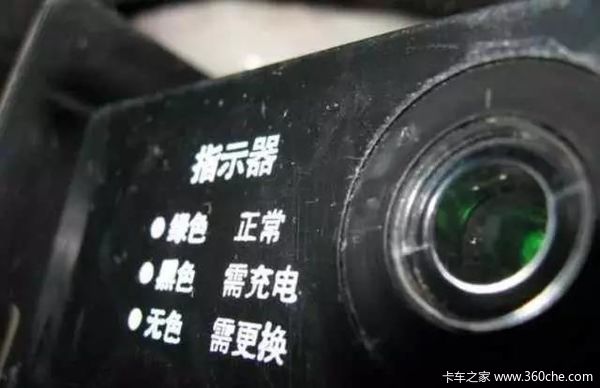

如今汽车上的电子设备越来越多,车子熄火后很多零部件还处于通电状态,因此电瓶越来越“短命”。车主可经常查看下电瓶状态 —— 通常电瓶上都有一个状态指示器,每种颜色代表不同状态。

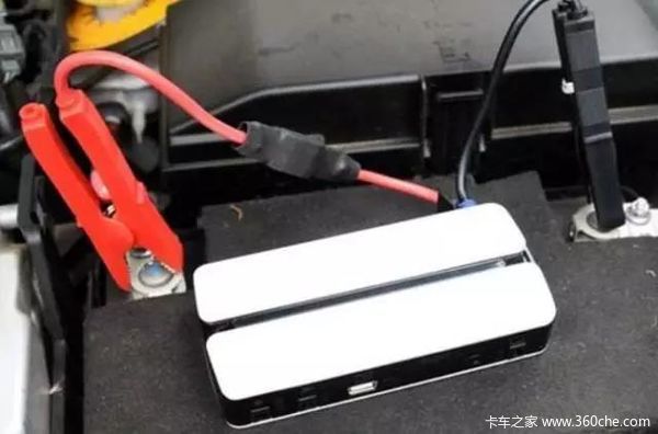

2、常备应急启动电源
使用汽车应急启动电源的方法和使用充电宝的方法差不多,使用时把电瓶夹对应的正负极夹在电瓶的接线柱上,再启动电源开关,让电源处于接通状态,下一步启动被救援的车辆即可。
需要注意的是,在车辆启动后需要尽快将电瓶夹从电瓶上取下来,以防对于应急电池本身造成不利影响。

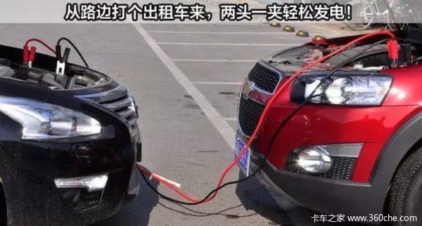

3、车对车搭线启动
可以在车上常备一条搭火线,只要有第二辆车,就可以进行自救。

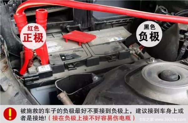

找到救援车后,按照以下步骤操作:
①用红色线连接被救车的正极(电瓶上的“+”号那端)
②用红色线另一端连接救援车的正极
③用黑色线连接救援车的负极(电瓶上的“-”号那端)
④用黑色线的另一端连接被救者的搭铁位置
⑤搭线时间一般超过1分钟就可以启动被救车辆了
都ok了之后就是拆线了,顺序是先取负极,再取正极。
如果是在正常寿命之内的电瓶,被搭线找车成功之后,要连续驾驶半小时以上,基本上就可以恢复正常使用了。
