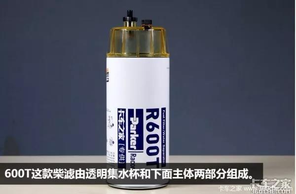

先从外观上看,R600T这款柴滤由透明集水杯和下面主体两部分组成,在外包装上可以清楚的看到产品型号、品牌,以及卡车之家专供等字样。为了能够装下更大的滤芯,壳体是直上直下的圆柱形非常简单。

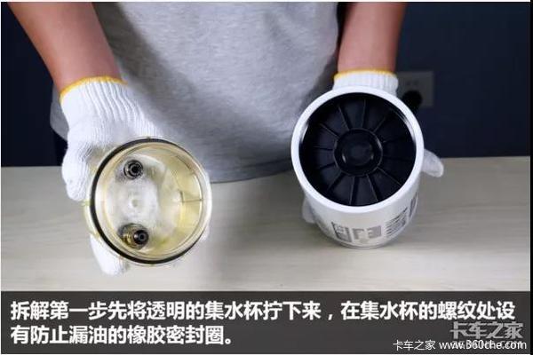

了解第一步先将透明的集水杯拧下来,在集水杯的螺纹处设有防止漏油的橡胶密封圈。在水杯的底座不但设置了排水口,而且还预留了水位传感器的接口,方便卡友自己选装。
人们在市场调研时发现,很多卡友都表示,集水杯虽然可以循环使用,但是劣质柴滤的集水杯,因为质量问题很容易损坏。所以这款卡车之家定制版柴滤的集水杯,是采用日本进口原材料制作而成的,经过反复的暴力摔打测试,都不会出现裂痕、损坏,关于这一点卡友们可以放心使用。

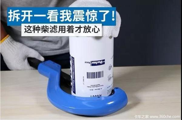

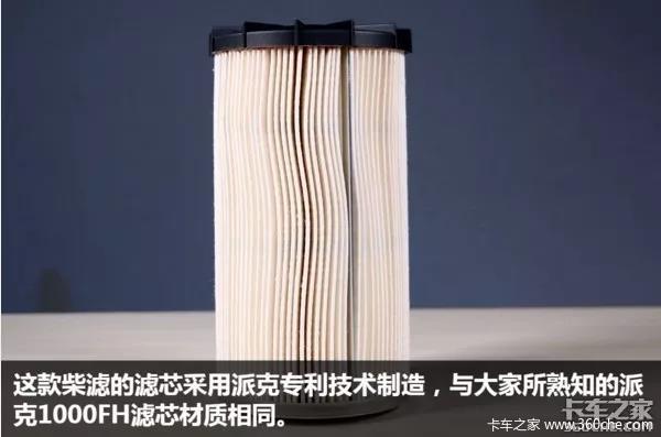

这款柴滤总成是一体的,所以要用切割工具将其打开,拆解开罐体之后,可以看到滤芯褶皱之间排列的非常紧密,这款柴滤的滤芯采用派克专利技术制造,与大家所熟知的派克1000FH滤芯材质相同。
兼顾通过性与过滤性,这款柴滤滤芯的最大通过量每小时600升,仅比1000FH少80升。另外R600T是与PL420是通用的,但是比PL420的流量更大。

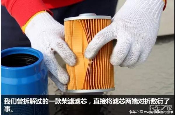

之前也拆解过很多柴滤,据观察,目前市场上的柴滤在滤芯密封方面可以说千奇百怪,有的是用密封胶进行粘合,这样做已经算是很正规的了。
有的是用几个订书钉拼接,更有甚者直接将滤芯两端对折敷衍了事,这样的滤芯根本起不到过滤的作用。就是因为滤芯隐藏在柴滤内部,卡友们在购买的时候无法看到,因此吃亏上当。

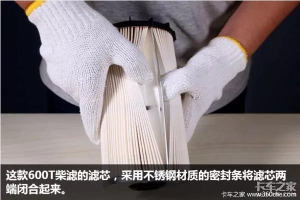

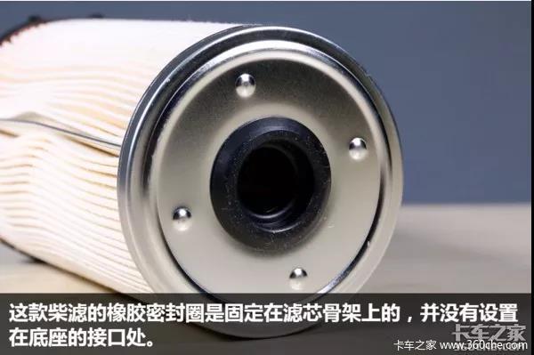

滤的核心其实就是滤芯,而滤芯的密封是最重要的部分之一,绝对马虎不得。这款R600T柴滤的滤芯,采用不锈钢材质的密封条将滤芯两端闭合起来的,保证在柴滤使用的生命周期内不会出现裂开的情况。
我们之前拆解的很多柴滤不同,为了防止意外脱落,这款柴滤的橡胶密封圈是固定在滤芯骨架上的,并没有设置在底座的接口处。这个橡胶密封圈也是分辨真伪柴滤的一个重点,很多劣质产品根本不会设计橡胶密封圈,无法保证柴滤的密封性。

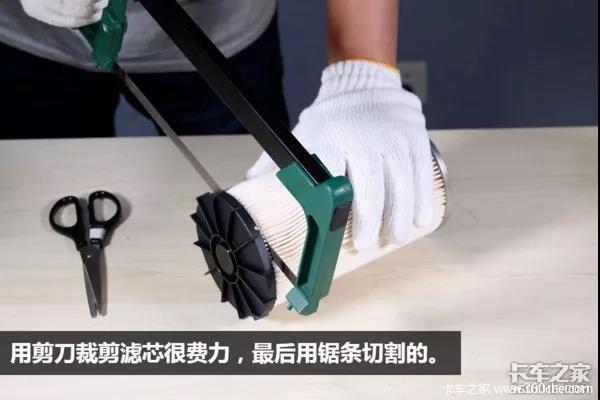

我们想用剪刀,将滤芯剪下来,但是因为滤芯的材质过硬,并且滤芯与两端端盖粘结非常紧密,用剪刀非常费力,最后决定鸟枪换炮,直接用锯条切割。

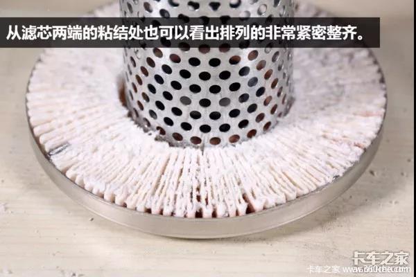

割完滤芯之后可以看到,内腔壁上补满了密密麻麻相同尺寸的小孔。另外从滤芯两端的粘结处也可以看出排列的非常紧密整齐。我们之前拆解过一些劣质的柴滤,滤芯用手就能够轻松撕开,并且链接两端端盖的粘结剂很轻松的就能脱落。

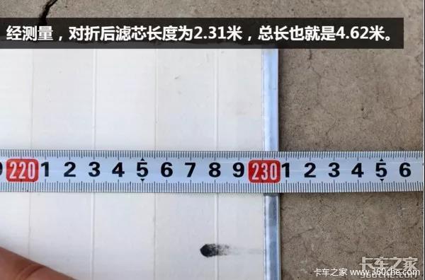

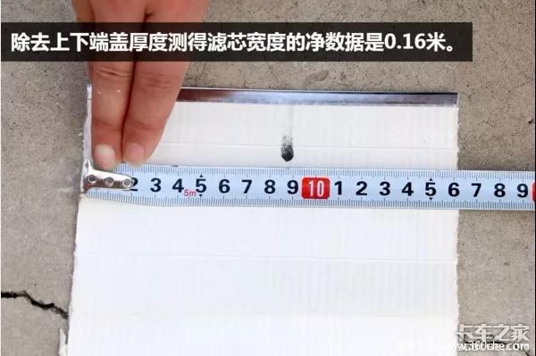

芯面积的大小直接关系着滤芯的过滤能力,接下来我们开始测量这款滤芯的面积,鉴于滤芯用不锈钢材质进行密封的,索性我们就直接测量对折后滤芯的长度。经测量,对折后滤芯长度为2.31米,总长也就是4.62米。
去上下端盖厚度测得滤芯宽度的净数据是0.16米,根据计算公式长度乘以宽度得出滤芯可用的过滤面积为0.73平方米。
