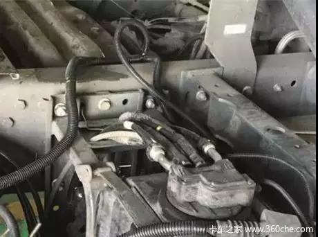

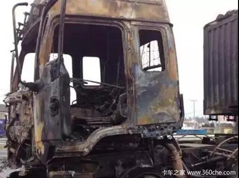

夏季伴随着炎热的气温到来,很多的车辆毛病也开始浮现。夏季的高温很容易让车辆的一些问题出现,而其中之一的问题就是线束老化。这也确实是很多车主不得不注意的事情,后果往小里说限速限扭,把你扔路上,严重的话可能造成自燃。所以今天就来给大家说一下,如何针对车辆线束老化的问题进行维修保养。
线束老化,顾名思义“老”就是指时间长,“化”也就是产生化学反应。
通常情况电线老化的原因也就是时间太长了,外面绝缘层破裂等,但是在卡车上线束的老化可就不能只从字面上看了,我们需要分成两部分来看:

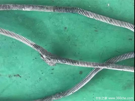

第一种是很常见的原因,电线是塑料外皮多股铜软线,发动机附近温度很高,塑料不可避免要释放出增塑剂等化学物质,这些化学物质又和铜芯线发生反应,导致塑料强度下降,铜芯线电阻上升,从而产生报异常故障。
第二种是物理原因导致线束老化,就是我们常说的磕磕碰碰,卡车在行驶中的颠簸容易磨损破裂,这种时候通常我们也算在老化范围。
