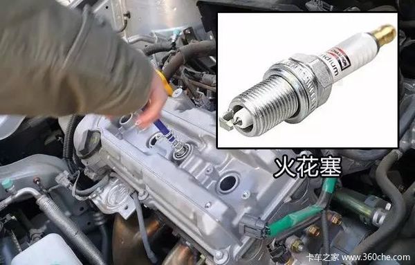

1火花塞
按照正常使用情况,火花塞更换周期分3种:
电阻火花塞为2万公里,铂金火花塞为4万公里,铱金火花塞的为6至8万公里。
故障表现:车辆缺缸没办法提速。
4S店做法:这个车要大修了,不仅得更换整套火花塞,还得清洗汽油路,积碳,检查变速器传动,必要得大修变速器。
费用差距:更换火花塞成本费用一般车为100-300元,大修变速器则需要几千元。
师兄提醒:车辆出现无法加速情况,首先检查火花塞和喷油器,既然车辆可以行驶的话,那么不是整个系统的崩溃,肯定其中有部分元件不工作的故障,导致发动机缺缸,而如果检测出来是单个火花塞故障,更换即可,至于油路以及变速箱需要维修的说话,请维修人员拿出证据,不可无中生有,存在对消费者的欺诈。

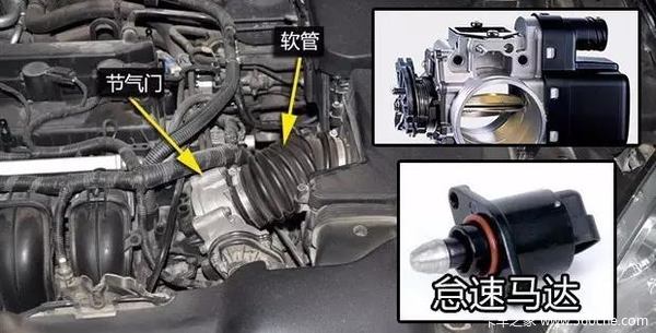

2怠速马达
很多人不知道怠速马达是个什么东西,它的位置在节气门体旁边,作用是可以由电脑控制怠速燃油补偿以控制燃油经济性。而怠速马达,也叫怠速步进电机,是一个由电脑控制在车辆怠速情况下自动修正节气门开启大小来控制进气量。
故障表现:汽车怠速不正常,怠速油耗高
4S店做法:更换整个节气门套件
费用差距:如果单更换节气门套件上面的怠速马达,成本在100-200元左右,而如果整个节气门套件更换,费用则为上千元不等。
师兄提醒:从零件结构上说,怠速步进电机是可以从节气门套件上拆下更换的,4S店会为了增加利润和方便操作,和我们消费者提出这种维修方案。

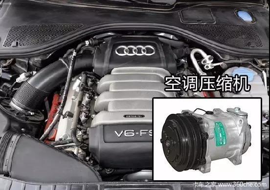

3空调压缩机
夏日炎炎,前往4S店修理空调的车辆大排长队,有的车主更换雪种,有的车主维修空调压缩机,但遇到4S店的说法确是得整个压缩机更换。
常见故障:压缩机内活塞环老化。
4S店做法:更换整个空调压缩机。
费用差距:更换压缩机内活塞环以及润滑油,加上工时费也就300元左右,而如果更换整个压缩机,按大众宝来为例,费用为1700元左右。
温馨提醒:空调压缩机也是类似发动机一样,通过活塞往复运动进行压缩,活塞环难免久后会摩擦老化,在车上只需要放掉原车制冷管雪种,拿出压缩机,拆出活塞环检查以及更换润滑油,即可修复。

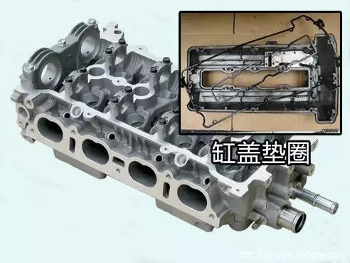

4缸盖垫圈
缸盖垫的位置位于汽缸盖与汽缸罩盖之间。
常见故障:密封条橡胶老化引发漏油。
4S店做法:告知车主,你的车辆汽缸垫漏油,需要拆下汽缸盖更换汽缸垫,而实则只是缸盖与缸盖罩盖的封条漏油,导致流到汽缸体上。
费用差距:拆出缸盖罩盖即可更换橡胶密封条,费用在30-100左右,而如果更换汽缸垫则是1000-2000元不等。
温馨提醒:汽缸盖垫是负责发动机缸盖与缸盖罩盖之间的密封情况,缸盖覆盖的是凸轮轴室,采用机油润滑,所以如果盖垫出现老化时,便会出现漏油的情况。当遇到这种情况的时,我们应该和维修人员沟通好,询问真正漏油的原因和地方,切勿被忽悠。

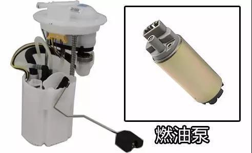

5燃油泵
燃油泵总成包括:燃油泵,燃油滤清器,压力调节器,浮标,吸滤器。
常见故障:燃油泵烧掉,燃油滤清器堵塞,车辆无法启动。
4S店做法:更换整个油泵总成。
费用差距:按照燃油泵更换费用一般车为200元左右,汽油滤清为100元左右,而如果更换油泵总成则需要去到1000元左右。
温馨提醒:通常如果汽车上的油泵烧坏的话,对于普通车主来说,有一个很实用简单的检测方法,那就是拿一张湿水纸巾,在打火的时候,把纸巾放在排气管口,闻一下有没有汽油味,如果汽车无法启动闻到有汽油味则燃油泵没事。
