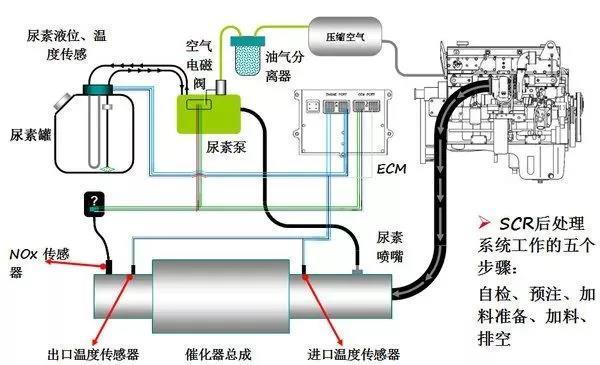

最后了解一下,尿素为什么会结晶?
尿素溶液在稳定状态下,水分蒸发掉便会结晶。所以尿素罐盖只要密封性好,罐内尿素结晶是很缓慢的,其次罐内有少量结晶问题也不大,因为尿素滤芯能过滤掉杂质。
其实,SCR后处理系统本身就能实现这样的功能。
SCR后处理系统工作,一般有预注、喷射、吹扫几个过程。不踩油门、发动机转速低、排气温度低的时候,尿素是不会向排气管里喷射的,因此不用担心怠速时熄火,尿素来不及发生反应而积聚在排气管里。
急速停机熄火,尿素积聚在排气管的情况便可能发生。
所以最好的状态是,停车时别让尿素停留在排气管以及系统管路里。
