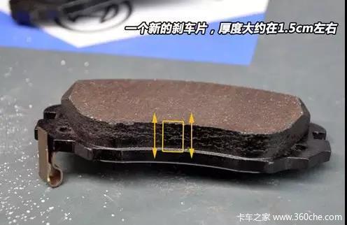

方法1:看厚度

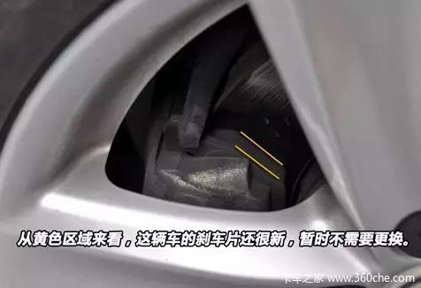

一个新的刹车片厚度一般在1.5cm左右,随着使用中不断摩擦厚度会逐渐变薄。专业的技术人员建议,当肉眼观察刹车片厚度已经仅剩原先1/3厚度(约0.5cm)左右时,车主就要增加自检频率,随时准备更换了。
当然个别车型由于轮毂设计原因,不具备肉眼查看的条件,需要拆卸轮胎才能完成。

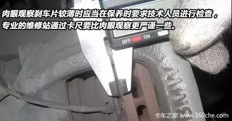

刹车片根据用车环境和开车习惯没有严格的更换间隔,一般在行驶六万公里左右就要考虑更换。当肉眼观察发现刹车片较薄时应当在保养时要求技术人员进行检查,因为肉眼观察本来就会存在误差,专业的维修站通过卡尺要比肉眼观察更严谨一些。

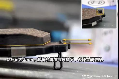

如果在轻点刹车的同时伴随有“铁蹭铁”的丝丝声(也有可能是刹车片在刚开始安装时磨合产生的作用),此时刹车片必须立即更换。因为刹车片两侧的极限标识已经直接摩擦刹车盘,证明刹车片已经超过极限。

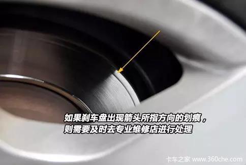

遇到这种情况,在更换刹车片的同时要配合刹车盘的检查,出现这种声音时往往刹车盘已经受到损坏,(如下图所示)此时即便更换新的刹车片仍然不能消除响声,严重时需要更换刹车盘。
