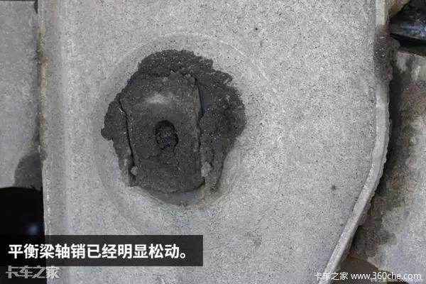

从外观来看,挂车的平衡梁轴销已经出现了明显的松动,这是异常磨损最直接的一个现象。

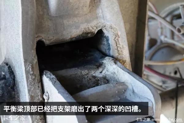

从侧面看,平衡梁在工作的时候,活动行程已经变得非常大,顶部已经把支架生生磨出了两个凹槽。正常的平衡梁,绝不会出现这种情况。

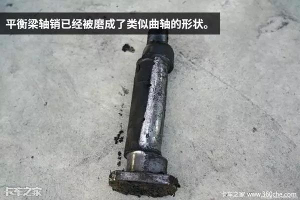

拆解之后,轴销呈现的状态确实让人吃惊。原本一个圆轴,已经被磨损成了曲轴的形状。

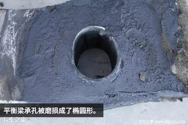

平衡梁同样如此,正常圆形的承孔,早已被磨损成了鸭蛋一样的椭圆形。如此严重的磨损,足以证明这辆车之前运行路况的恶劣以及维护保养的不到位。

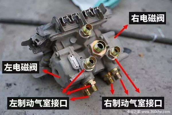

可能会有卡友不以为然,认为悬架的磨损和ABS没有什么关系。但其实不然,因为这辆车要安装的是4S2M的ABS系统,也就是有四个轮速传感器和两个气路电磁阀;四个传感器分别安装在最前和最后的两根车桥上,当制动时,任意一侧的任意一个传感器检测到车轮出现抱死,该传感器就会将信号传递给ABS的控制系统,控制系统会根据信号对电磁阀做出动作。
由于整个系统只有两个电磁阀,分别控制左侧和右侧的三个车轮,当电磁阀做出动作时,一侧的三个车轮都会受到影响。

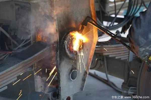

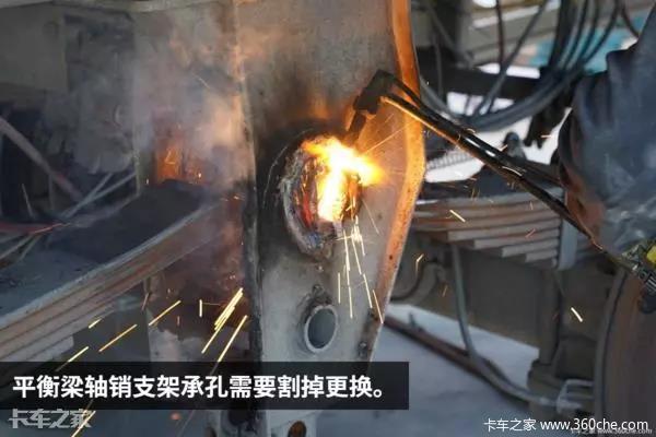

悬架系统修复起来也比较简单,将平衡梁、轴销更换为新配件即可。需要注意的是,支架承孔由于也已磨损,需要用气焊割掉,焊接一个新的承孔。
