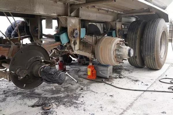

就拿前几天新疆运输危险品货物的洪哥来说,他购买的三台二手挂车,车轴部分就存在着很大的起火隐患,幸亏买到手之后及时拆解并进行了修复。要不然拉着一车易燃易爆的货物,还真无法让人放心。
制动凸轮轴间隙大 小心轮胎起火

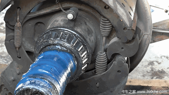

这三台二手的挂车已经运营了三年的时间,在上一任的车主手里时保养的状态并不是太好。所以买回来以后,洪哥首先拆解了轮毂,对制动部分进行详细的检查。这一拆不要紧,发现内部的磨损简直惨不忍睹。
尤其是制动凸轮轴部分,凸轮轴和承孔之间的间隙已经非常的大。专门维修制动系统的大神胡大勇胡哥介绍说:“这个地方间隙变大,会导致正常行车的时候,下半部分的制动蹄片和制动鼓产生接触摩擦。”而长时间的接触摩擦,制动鼓肯定会产生大量的热量,极有可能引燃轮胎,造成事火灾事故。
另外,除了接触摩擦,还会造成制动片和制动鼓之间的间隙变大,最终导致制动力不足。所以,必须对这个部位进行修复。

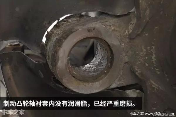

一般情况下,制动凸轮轴部分出现了配合隙过大的故障,只需要更换承孔内的衬套即可。但这辆车拆解之后却发现,承孔内没有一丝润滑脂的痕迹,并且除了衬套,制动凸轮轴本身也出现了严重的磨损,这足以证明,这辆车已经很久没有加注过润滑脂了。

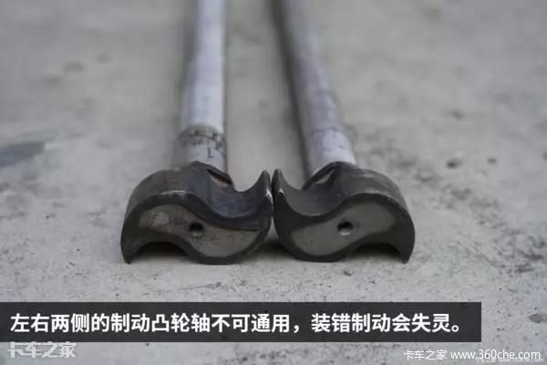

为了安全,必须对衬套和制动凸轮轴进行更换。这里需要注意:更换制动凸轮轴的时候,必须确认凸轮轴有没有装错,因为左右两侧的凸轮轴不可通用,如果装错,会导致制动失灵!

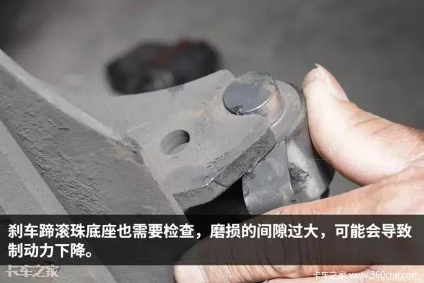

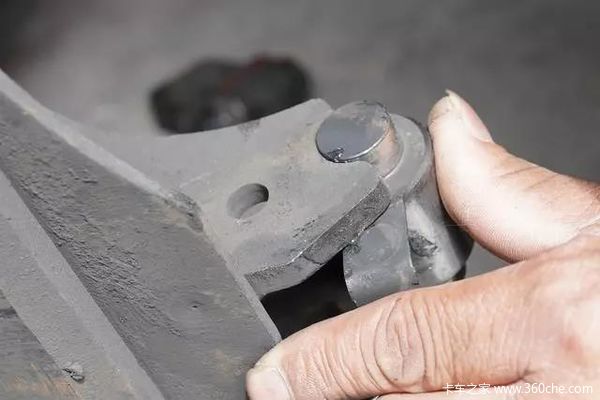

另外,制动蹄滚珠部分也需要同步检查。如果滚珠底座磨损过大,在制动的时候,刹车蹄可能会向一边偏磨,导致制动力下降。
