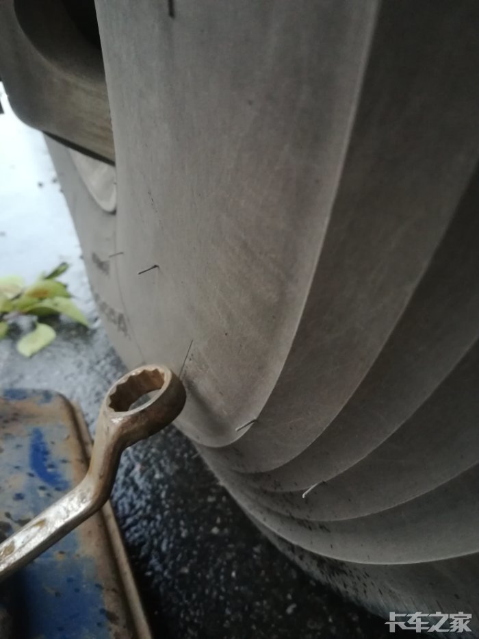

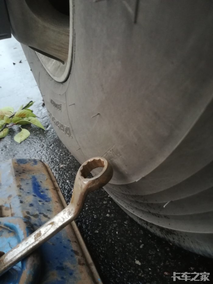

汽车行驶时速在50公里至70公里之间时,出现方向盘抖动现象,时速超过70公里则恢复正常。
出现这种情况,多数是由于轮胎,钢圈变形或车方向传动系统引起的,须检查前轮各定位角和前束是否符合要求,如失准应予以调整;顶起前桥转动车轮,用一扳手或其他工具靠近轮胎约5毫米,然后转动车轮,检查车轮在静平衡的情况,如轮胎摆动过大,需检查是否钢圈变形或轮胎变形,予以更换。
