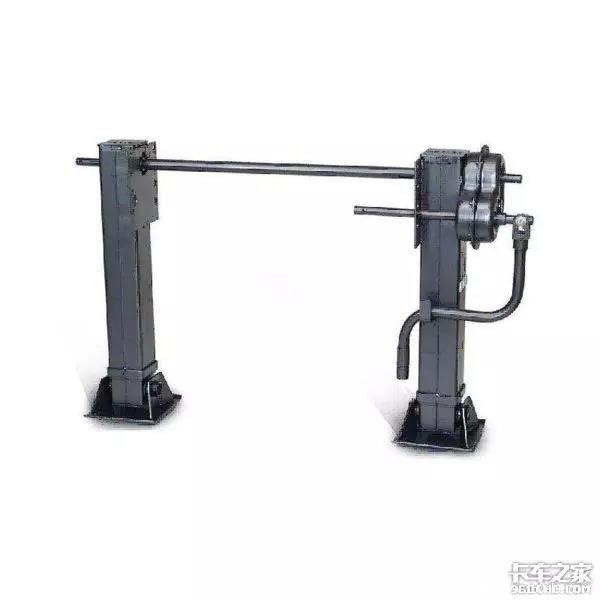

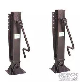

单动型支腿:
此类型支腿两侧各有一个齿轮箱,分内置和外置两种,通过两把摇把,可分别独立升降,分高低速两个档位,一般空载高/低速挡皆可,必须使用低速挡,此类型为最基本的传统支腿,适应性强,平地和凹凸不平的地面皆可使用。

联动型支腿:
此类型支腿只有一个齿轮箱,通过一把摇把,可同时控制左右支腿同时升降,同样分高低速两个档位,为最基本的传统支腿的升级版,相对单动型支腿,升降效率提高了一倍,但是此种支腿只适用于平整的路面,在凹凸路面时就得靠垫块保持支撑面基本水平才能使用。

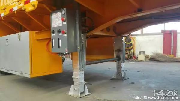

液压型支腿:
此类型支腿是传统支腿的升级替代产品,也是机电液一体化在挂车行业的创新应用,此支腿整体可以说是一套集成的微型液压系统,通过车载电源驱动电机带动油泵,产生至额定压力后,由电磁阀通断电来控制油路方向,实现油缸单独或同时伸缩,即支腿的升降。
此支腿自动化程度高,在油缸的有效行程内,支腿能自动平衡,适用于各种路况,升降只需通过电动控制开关操作,无需传统摇把,省去了传动齿轮,可实现较大吨位支撑力,适用于追求高效的高频率甩挂运输,但是自重较重,造价约是普通支腿的5倍左右,加之目前维修点较少,后期维修成本较高,导致目前市场应用较少。

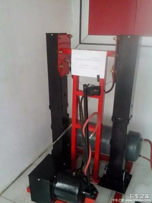

气动型支腿:
此类型支腿通过车载气瓶内产生的压力,由自动调压溢流阀调整至额定气压,依靠气动电磁阀通断电来控制气路方向,控制隐藏于支腿内的气缸单独或同时伸缩,即实现支腿升降。
此支腿同液压支腿类似,省去了摇柄把手和齿轮传动机构,自动化程度高,在气缸有效行程内,支腿亦能实现自动平衡,适用于各种路况,升降只需通过电动开关操作,无需传统的摇把,升降效率高,同样适用高效的甩挂运输,自重相比液压支腿较轻,还不用担心油液泄露,目前仍因维修点较少,同液压支腿一样面临同样的问题。
