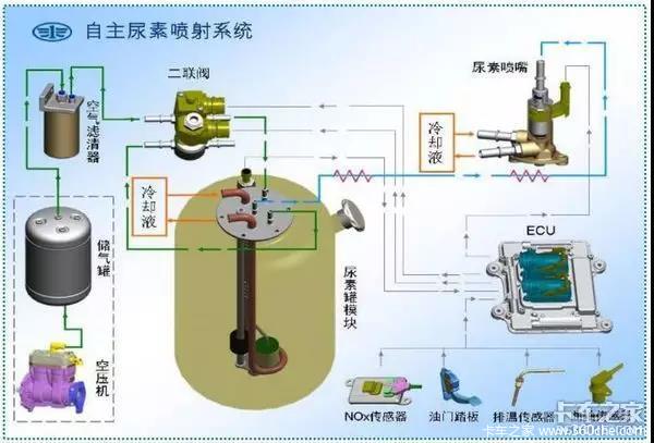

一个理想的尿素系统工作状态必然是雾状扇形喷射角度,并且恰好顺管路和发动机的高温废汽一路气化然后混合经扩散器到达催化砖(热量有保证)。

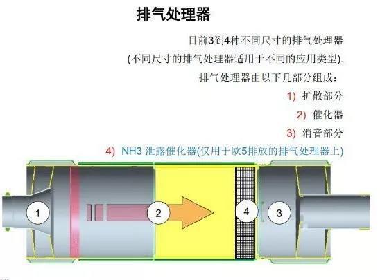

常见的几种排气管结晶状态

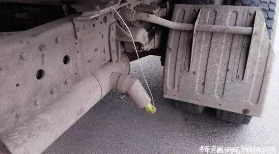

1:排气管底部结晶。雾化不好,大颗粒尿素液体碰到排气管壁,或者角度不对,雾化的扇形角度正对管壁。源源不断的给管壁降温(冷激效应),后果就是总有一部分尿素潴留形成结晶。
2:催化砖里面结晶。如果没有完全气化的雾化体经过催化砖就有可能给催化砖降温潴留,继而堵塞。也可能被排气管吹出去。
3:催化砖前面结晶。一部分潴留的尿素溶液结晶体被排气吹起来到达催化砖前面的时候会因为体积过大而堵在催化砖前面。
前两种可以机械去除。催化砖前面结晶基本无解。要么捅开窟窿要么换新排气管(后处理EGP)。
