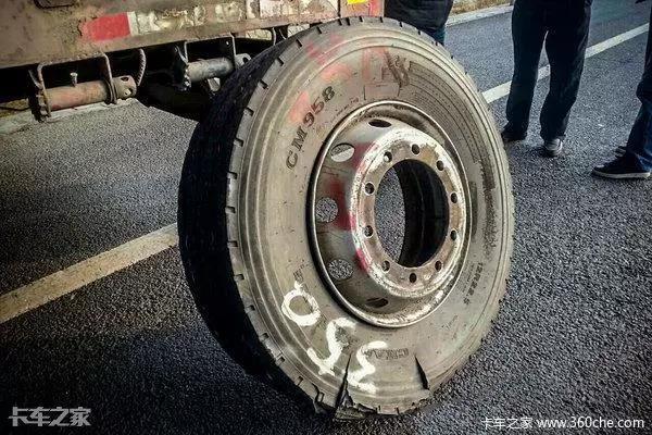

其实是调整车轮的一些角度参数
主要是为了解决吃胎、轮胎跑偏的问题

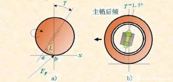

主销后倾角
很简单,字面意思
就是车轮的主销会有一个向后的倾角

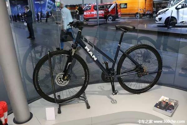

大家想一想,
自行车前轮的那个前叉
是不是也是向后倾斜的?
这个倾斜角
就是为了让前轮能够自动回正
尤其是在高速时
能够让车辆保持直线
否则就需要不断地修正方向
那么车辆就无法平稳行驶
所以骑自行车的时候
车速起来之后
有些人就能够“大撒把”
就是靠着这个角度提供的平衡
一般来说
后倾的越多
回正力越大
相应的,方向盘也会更沉
并且还会比较吃胎

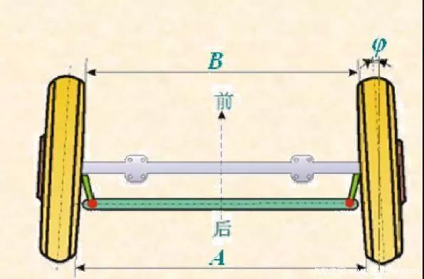

前轮前束
也就是说
汽车前轮有点“内八字”
为什么要这么设计呢?
大家想一下
汽车的前轮外倾的话
如果车辆前进
那么前轮是不是就会有一个向外滚开趋势
因此,让前轮“内八字”一下
就能一定程度上抵消掉这个向外滚开的趋势
减小轮胎的磨损
