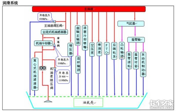

通过这个示意图,我们可以看出,机油平时都储存在油底壳内,当发动机开始工作的时候,机油通过机油泵的作用,经过机油冷却器冷却,进入到机油滤芯之内,在机滤内把杂质过滤完之后,进入润滑系主油道,然后给发动机各个配件润滑,不仅仅包括发动机的两大机构,而且包括增压器和空压机等这些发动机附件配件。

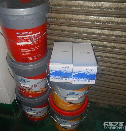

机油:最重要的一点,一定要用质量达标的机油,这一点马虎不得。经常遇到卡友问,可以跑十万公里再换机油的发动机,给换跑两万公里的普通机油行不行,这就相当于,人口渴的时候,经常喝污水一样,时间长了是不是自己的身子骨受不了呀!
机油滤芯:主要作用是过滤去机油本身和混入的机械杂质以及机油本身生成的胶质,以防止机械杂质随机油流到摩擦表面形成磨料磨损或堵塞管道,换机油的时候必须要更换机滤。好的滤芯使用材料和制作工艺都有讲究,既可以过滤掉微小杂质,又可以是机油顺畅通行。

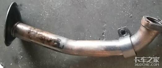

集滤器:如果机滤是过滤机油中细小杂质的,那么集滤器就是来滤除润滑油中粗大的杂质的。集滤器是用金属丝编织的滤网,是润滑系统的进口,收集机油进入油底中。

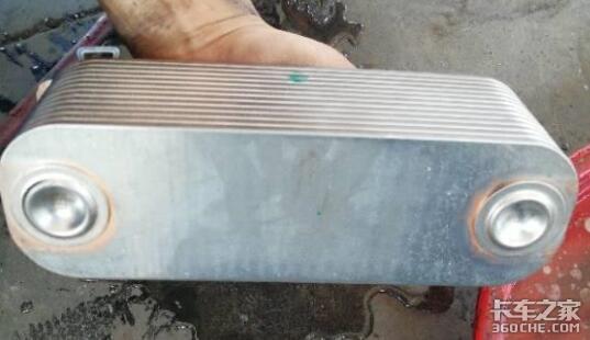

机油冷却器:主要作用是给机油降温,使之保持在 70°~90℃ ,并使机油粘度不至于发生多大变化,确保机件正常润滑。机油冷却器是通过防冻液流动,来给机油降温的,常见故障是冷却器密封垫片漏水或者本体使用时间长后老化腐蚀渗漏漏水现象。

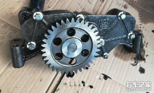

机油泵:机油泵是润滑系统的动力来源,工作原理是通过齿轮旋转啮合,改变泵内容积大小,靠负压吸油并提高机油压力压送至发动机的各摩擦表面,同时促进了机油的循环流动。机油泵是机械泵,一般并不容易损坏,会有其他发动机内部配件损坏后产生的铁屑,或者外面异物进去造成油泵卡死现象。

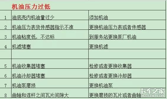

通过下表我们把常见配件损坏会造成机油压力低的故障,做一列举:
出现机油压力过低,可能这些部件有问题
最后一条尤其重要,是因为柴油机经长期使用后,曲轴与连杆瓦或曲轴与主轴瓦的配合间隙逐渐增大,形不成油楔,造成机油压力偏低,这一点常常被作为判断曲轴与轴瓦磨损程度及柴油机是否应进行大修的主要标志,所以老司机们一看到机油压力低,就会有种心跳加速的感觉!
