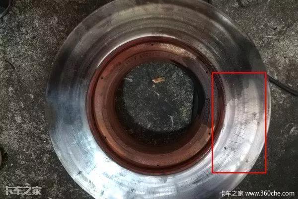

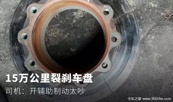

这是拆下来的刹车盘,通过照片,我们可以看到刹车盘已经出现了细微的竖形裂纹,但是情况并不是很严重,属于刹车盘出现故障的早期症状。

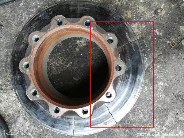

而这张照片上就很明显了,刹车盘上的裂纹已经非常的彻底,或者说这就是一道道裂缝。
起初,物流公司怀疑是刹车盘质量问题,后来经过故障排查,才知道这是过度使用刹车,频繁的摩擦高温导致刹车盘损坏,并非质量问题。

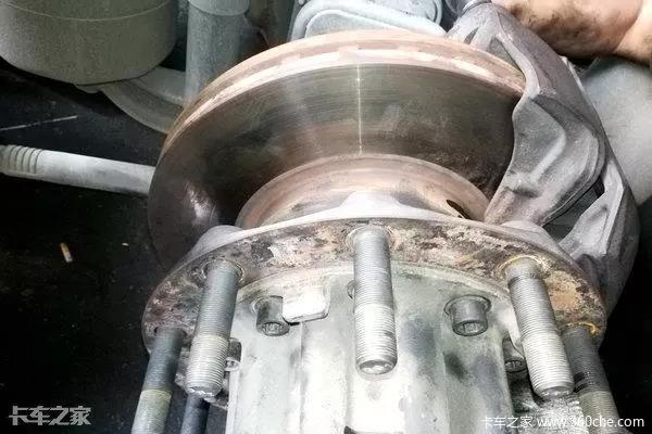

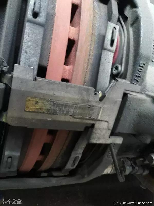

如果上面的图片还不能说明问题,那么这张照片就非常明显了。刹车盘经过频繁工作,摩擦产生高温,把整个刹车盘已经烧的不成样子,我们最直接的感受就是刹车盘烧成了砖红色。

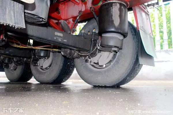

2、因为是甩挂运输,挂车的制动间隙没有人调整,制动力非常弱,导致整车行驶时的制动力几乎都在牵引车上,挂车根本不起作用;

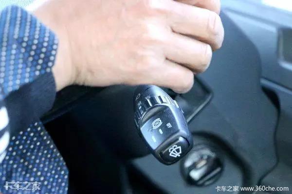

3、这条最令人可笑,竟是司机嫌开启辅助制动噪音大,不愿意使用辅助制动。

最后,要对挂车制动系统进行维护保养,让挂车制动系统恢复到正常情况,不能再让挂车随波逐流,一台车只有整体匹配上才是真的好,几十吨货物几乎都压在挂车上,牵引车制动力在强,挂车如果刹不住,一样可能车毁人亡。

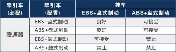

也不是说换上盘式制动就没有问题,盘式制动器要搭配ABS、EBS等系统使用,如果是在挂车上使用盘式制动器,那牵引车是否为盘式制动,主挂车一致性是否匹配,牵引车是否带有辅助制动都是需要着重考虑的事情,一旦这些方面出现故障就会出现很大的问题。
