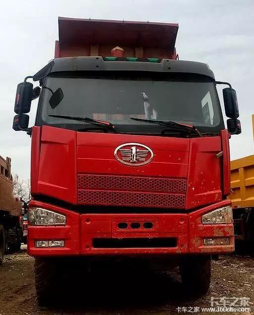

看车子外观首先一点,人站到远处,前后左右观察车子,看下车头有没歪,车厢有没外倾,如果车子都是歪的,很有可能车子发生事故甚至翻车,此时做到心里有数。
常言道:越是漂亮的东西,往往越有毒。
一辆有一定年份的车,如果车头和车身一眼望过去就觉得区别很大,车头贼亮贼亮的,不用猜,十有八九车头发生碰撞,事故严重的话,极大可能更换整个驾驶室总成,也可能伤及到发动机,这种二手车需要特别注意:此类大事故,车主一般都会走保险,查车辆出险记录也是格外重要,一定不能忽视。

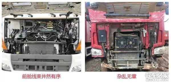

3.看前舱线束
由于绝大部分电器设备和控制开关都集中在驾驶室前舱,如果没有发生事故的车,前机舱里面的线束不管几年,都是井然有序,不会像事故后,重新杂乱无章的排列。
如果买到这种事故车,今后如果线路问题,开车都不会有好心情,所以一定要慎重。

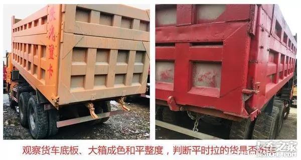

4.看车厢
咱们买车是拉货赚钱,车厢就显得尤为重要,像自卸车,常年超载乃是家常便饭,干得是重苦力活,砂子、煤、矿石等都狠狠地砸,干活一年就像透支十年的生命。
选购这类二手车,一定要爬上车顶,升起车厢,观察车厢、底板成色和平整度,根据自己平时拉什么货,选择相应的底边厚度适中的车厢。
有些车子车厢实在太烂了,车主直接换个廉价的新车厢,给人一种这车没出过苦力的错觉,切记谨慎。

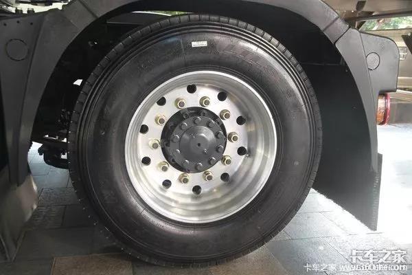

咱们接下来说说车子的“大脚”--轮胎。老司机都知道,运输途中一旦轮胎爆了,存在很大的安全隐患,买二手车最要注意翻新胎,对,没听错,有些车主为了使整车看起来成色更靓,卖更高的价格,会将原车成色差的轮胎换成翻新胎。
如果没有好眼力,很容易被蒙混其中。
小作坊翻新的轮胎,价格低廉,质量得不到保障。
鉴别翻新胎,首先观察轮胎侧面的生产日期,如果生产日期较早,然而轮胎却很新甚至是一尘不染,那么极有可能是翻新胎。
另外,仔细观察轮胎的生产日期字样是否有后期粘贴或者是由后期加工的痕迹。还可以观察轮胎的排水槽和花纹是否均匀等。
