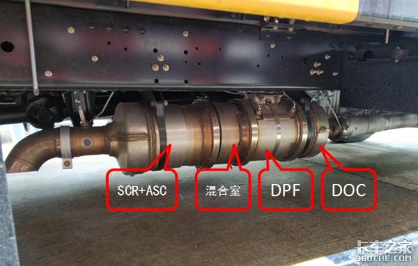

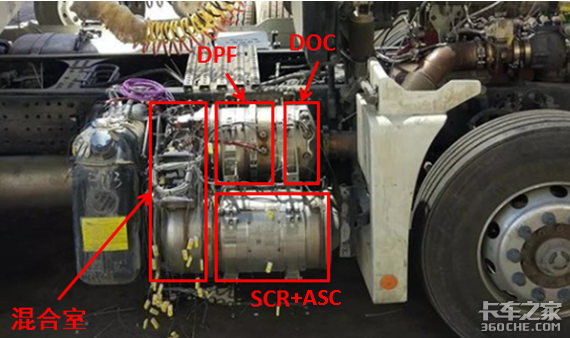

康明斯国六重型发动机后处理总成
国六排放来了 DPF是什么 该如何使用?
康明斯国六轻型发动机后处理总成

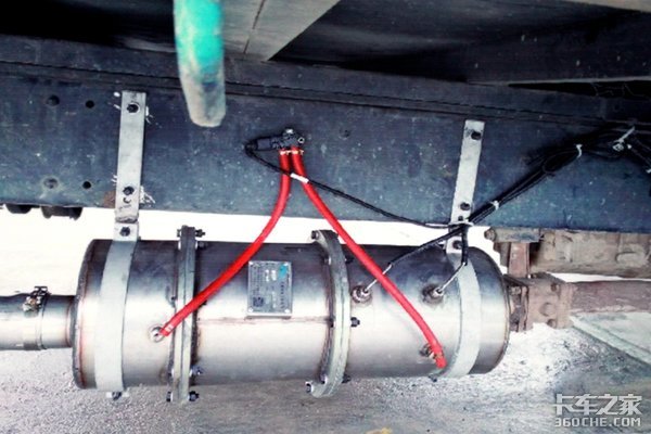

DPF颗粒捕捉器
DPF既然是一个过滤器,那么随着使用时间的增加就不可避免地会有堵塞的情况。
DPF和柴滤机滤一样都是保养件,不同之处在于柴滤、机滤到了保养里程之后是直接更换,而DPF可以进行一些保养操作而不是直接更换(当然灰分累计到了一定程度之后DPF也必须更换)。
随着使用时间的增加,DPF中捕捉到的碳烟和机油添加剂燃烧产物越来越多以致于使排气背压增大而影响动力性能。DPF的购买费用相对于柴滤、机滤高太多,可能一台卡车的全生命周期内更换柴滤和机滤的费用加起来和一个DPF的更换费用差不多。

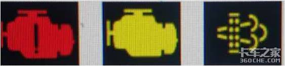

当原地再生指示灯以及MIL灯同时亮起时,DPF堵塞程度很高,ECM会限制发动机扭矩输出(部分车型此时仪表盘上会有相应的SPNFMI码以及相关的中文提示)。
再生指示灯和MIL灯
当再生指示灯和黄色报警灯同时亮起时,DPF严重堵塞,根据法规要求车速将被限制在20km/h(部分车型此时仪表盘上会有相应的SPN ,FMI码以及相关的中文提示)。
再生指示灯和黄色报警灯
当MIL灯、再生指示灯和红色停机灯同时亮起时,发动机将在30秒后熄火(部分车型此时仪表盘上会有相应的SPN ,FMI码以及相关的中文提示)。卡友们应该在30分钟内进行原地再生,否则将再次停机。

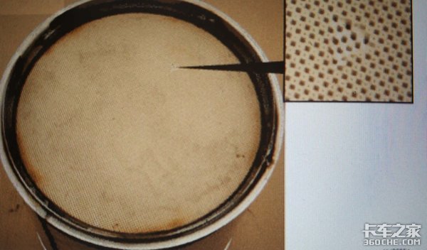

DPF清灰
DPF中的灰分主要由通过主动再生将碳烟氧化成的灰分以及机油添加剂燃烧的产物。
灰分不能通过被动和主动再生清除掉,当灰分积累到一定程度导致DPF堵塞到一定程度对动力性影响较大时,则必须通过专用的清洗设备来将DPF中积累的灰分清除掉。清灰里程和运行工况、操作习惯会有很大的关系。
当原地再生进行了很多次,再生指示灯频繁亮起的时候,卡友们就要考虑是不是需要进行DPF清灰了。进行了一定次数的清灰后就需要进行DPF更换了。
