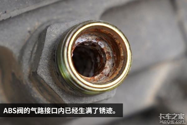

首先是它的控制管路接口,很明显,里面已经生了铁锈。要知道ABS控制阀对于压缩空气的洁净度要求是非常高的,如果气路内含有水分,就会腐蚀铁质部件,造成生锈。这些铁锈最终会进入到阀体内部,造成阀体内部的活塞发卡、漏气等故障。

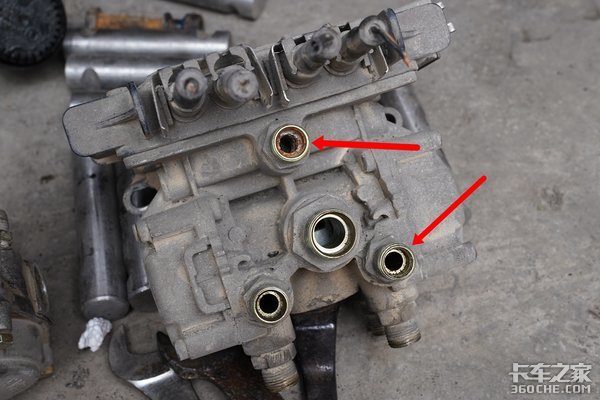

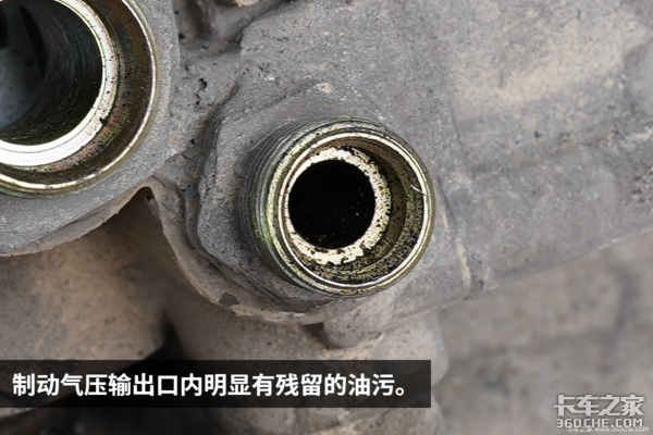

其次,制动气压的输出口内明显能看到残留的油渍,这证明卡车的空压机已经发生了严重的窜油故障——发动机润滑油通过空压机入侵了气路系统。ABS阀体内有许多的橡胶密封圈,而这些密封圈对机油非常敏感,长期接触机油,会造成密封圈提前老化变质,最终导致ABS系统性能变差。
由于挂车的ABS阀门处在全车气路系统的最远端,由此可以判断,距离空压机更近的阀类,受到机油的影响可能会更大。

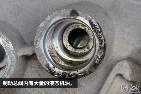

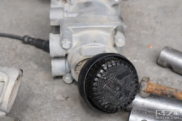

经过拆解,发现制动总阀内的油污更多,整个排气口已被油彻底浸透,变得油乎乎;而气路接口更为夸张,里面残留的机油非常多,甚至都可以流出来了。

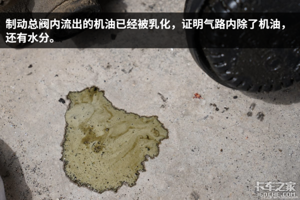

总阀内部残留的机油流出来以后,呈现出乳化的样子,这证明整个气路系统不止被机油污染,还混合进了大量的水分,让人触目惊心。
