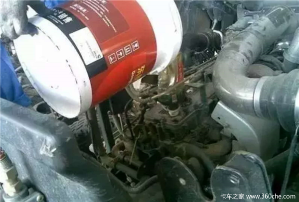

很多人在加油时会觉得机油得多加点,如果机油加入过多,造成发动机各部位摩擦阻力增大,发动机功率损耗,得不偿失。而且机油过多会蹿入燃烧室,导致发动机烧机油,尾气排放时冒蓝烟,机油消耗量明显增大,发动机内部积碳增多,甚至导致早燃、爆震、拉缸,严重损害发动机。
反之,如果机油过少,发动机的一些部件如:凸轮挺杆、气门等处无法得到足够的润滑。因此,最好按规定量加油,在每次开车前都要检查机油量,保证机油不能太多或太少。

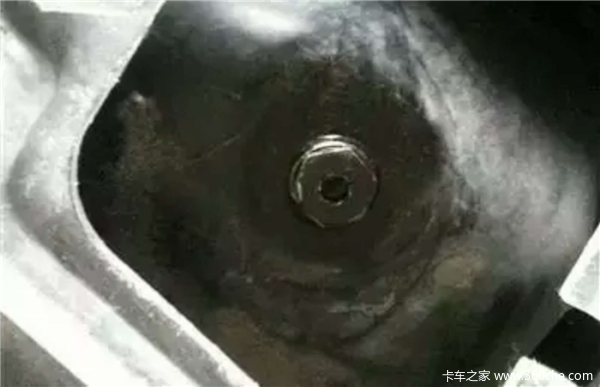

发动机内磨损金属沫顺着机油流到油底壳底部,放油的螺丝有了磁性会把这些碎渣吸住,极大的保护了发动机,所以更换机油的时候,对带磁性的放油螺栓也进行清理。
