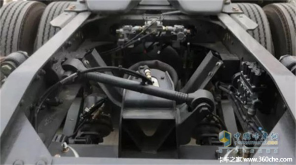

  检查各个气路接头
漏气及时紧一紧或者重新安装
  随着冬季的到来,气温降越低,密封圈或垫子比较硬,经过夏天的风吹雨淋,胶圈密封性越来越差,特别是车桥上方管路接头,冬季低气温会导致密封管接头处收缩,而密封性能差漏气,所以我们早晨在出车前打气是一定要检查气路各个接头密封。(最好挨个亲手都晃一晃,摸一摸)如漏气及时紧一紧或者重新安装。

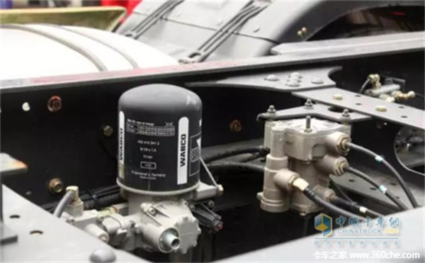

  检查主车干燥罐
内部积水结冰影响刹车
  检查主车干燥器罐,确保主车气源干燥无潮气。由于干燥罐是空气过滤器,随着使用时间的长短,失去了对压缩空气残留水汽的过滤作用。使得压缩空气没有达到干燥的目的,造成管路及阀体内部积水结冰,从而影响到刹车的正常使用。

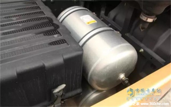

  主、挂定期放积水
  到了冬天,气温大多都是零度以下,这时刚出压缩的气体很容易产生水珠或潮湿气体,主车和挂车储气筒定期放水,冬季定期放水要比夏季间隔的时间要短,要求经常放积水,确保刹车使用的干燥气体。如果放水不及时,造成储气筒内部潮湿气体压力进入阀体,当温度低于零度时,造成阀体内部结冰。导致阀体内活塞卡死,最终刹车出现故障。
