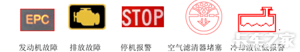

四、 车辆电控系统的维护:
1、车辆启动后,组合仪表上的各个故障灯应熄灭,如故障灯常亮,请联系江淮轻卡授权服务站进行处理;
注:如果车辆行驶中仪表上的 P STOP  灯突然点亮,请务必立即停车熄火,以防故障严重扩大!!
