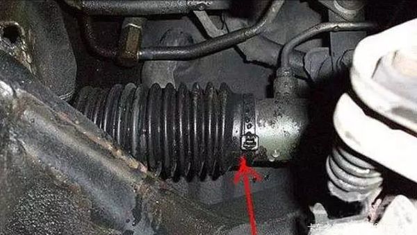

你的爱车漏油了吗?
漏油,这是一个让无数卡车司机无比困扰的问题,一旦发生不仅会造成大量的浪费,还会伴随静电或摩擦起火等生命安全问题。一般情况下造成卡车漏油的主要有以下3个方面。

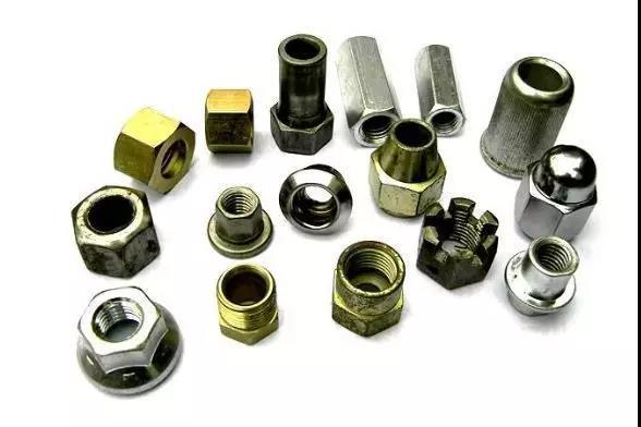

螺母松动造成漏油
螺母松动不紧,会造成衬垫渗漏,当然过紧的话也不好,会使螺孔四周金属凸起而惹起漏油。此外,油底壳的放油螺塞如果没有拧紧,也很容易形成漏油,容易引发事故。

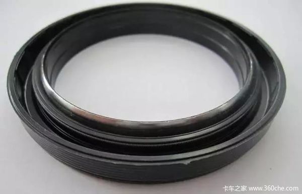

油封老化造成漏油
车上也有很多关键部位因为装置不妥,轴颈与油封刃口不同心,偏摆而甩油,有些油封运用过久会因橡胶老化而失去弹性,发现渗漏需要及时更新。

第一,要常常检查各类油管接头密封程度。车用联管螺母经常拆装的话,容易造成滑丝断扣而松脱,会造成渗油。改换联管螺母,用研磨法处置其锥面密封,使螺母压紧而处理密封。
