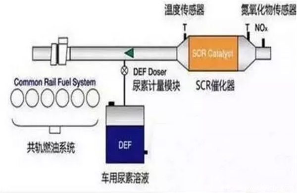

SCR的原理是通过优化喷油和燃烧过程及性能优化标定匹配,尽量在机内控制颗粒PM的产生,实现柴油机比较理想的裸机PM排放,在机外后处理过程,采用尿素溶液对NOx进行选择性催化还原。
SCR技术
