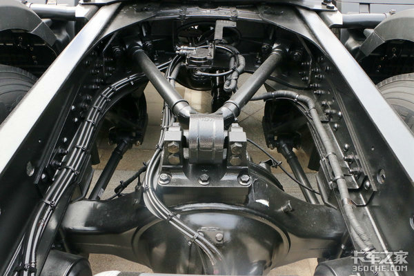

桥壳是汽车驱动桥的重要组成部分,支撑并保护气车的主减速器、差速器以及半轴等传动零部件,保证传动系统的稳定工作,同时还要承载整车的重量,必须具备足够的强度和刚度。
基于轻量化汽车的发展趋势,桥壳的重量也许要尽可能地轻量化,由于桥壳结构上进行优化的空间有限,所以主要通过应用高强钢来减小桥壳壁厚,从而达到轻量化的目的。
国内大量使用的桥壳为Q345、16MnL等抗拉强度在500MPa以下的钢板。而新一代高强钢桥壳已经产生。
比如宝钢开发的抗拉强度在800~900MPa的重型货车桥壳用钢,单桥可减重50kg,减重率达到20%。此外,武钢、邯钢等钢厂也开发了抗拉强度达到600MPa以上的桥壳用钢,从而实现减重10%的轻量化目标。

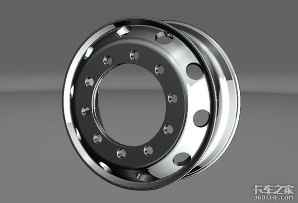

但轻量化发展的最终节点必然是锻造铝合金车轮。锻造铝合金单个车轮相对普通钢制车轮能减重20kg~25kg。但受制于成本的因素,目前锻造铝合金车轮仍仅适用于高端商用车上。

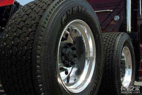

传统中重型商用车驱动轮均为并装双胎,而目前个别高端车型已经开始匹配宽截面单胎(即“大单胎”)。
国外的轮胎厂家做过相关的研究表明:牵引同样重量的半挂车,驱动轮采用“大单胎”的车辆,平均每百公里可减少1L左右的燃油消耗,并且整车降重200kg左右(车轮和轮胎)。

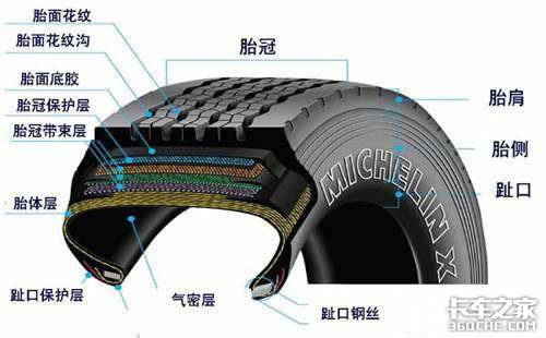

同时最新轻量化轮胎技术还包括无内胎设计,尤其是“无内胎大单胎”在轻量化方面的优势更为明显,以三轴半挂车为例,使用“无内胎大单胎”比使用普通并装钢丝胎相比,单车轻量化可达到500kg以上,但受承载能力限制,该类车型严禁超载。

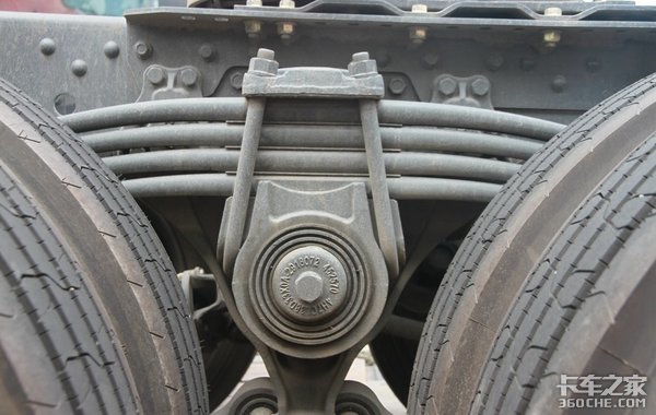

轻量化悬架主要是指对弹性元件系统进行轻量化设计。商用车悬架系统包括多片式钢板弹簧、变截面少片式钢板弹簧、空气弹簧悬架等。其中变截面少片式钢板弹簧、空气弹簧悬架都能实现不同程度上的轻量化设计。
变截面少片式钢板弹簧是指由1片或多片(2~4片)纵向等长的变截面弹簧组成。相对传统结构进行了优化设计,使弹簧的应力分布更加均匀,可以减重30%~40%。

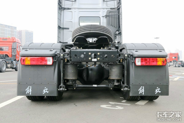

空气弹簧悬架相对传统板簧悬架可降重45%,在变截面钢板弹簧的基础上减重400kg。国家层面也在主动地推动空气弹簧悬架的发展。
近年来影响卡车市场的几个关键法规,都提到了空气弹簧悬架。比如GB1589中的“空气弹簧悬架整车重量加一吨”、GB7258中的“危化品货车驱动桥、危化品半挂车轴、三轴栏板式半挂车轴、三轴仓栅式半挂车轴需装备空气悬架”。
目前欧美发达国家的客车和重卡都普遍采用了空气弹簧悬架系统,而我国各商用车企业仅针对全新规划设计的高端物流快递牵引车使用空气弹簧悬架,比如一汽J7、重汽的汕德卡C7H、陕汽的X6000等。
