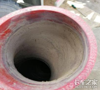

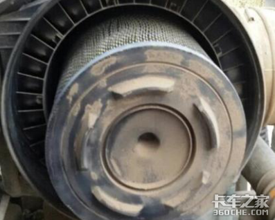

一、空滤保养不足导致的烧机油、动力不足、油耗高
某用户国六车辆,反馈逐渐动力不足,并伴随烧机油情况,进站检查。到服务站读取故障码,并根据烧机油情况,判断是否进气是否灰尘太多,导致四配套磨损,并引起堵塞。
国六车真的很脆弱 这4大故障一定要小心

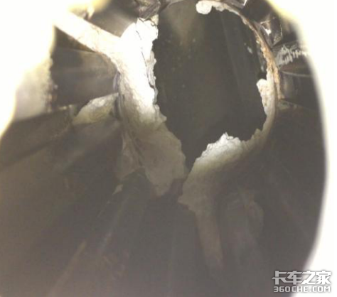

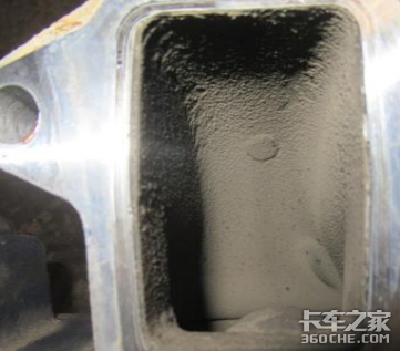

首先确定无故障码,监测进气压力偏低,检查进气管路,并测量后处理排气背压。
检查照片如下:
国六车真的很脆弱 这4大故障一定要小心
国六车真的很脆弱 这4大故障一定要小心国六车真的很脆弱 这4大故障一定要小心国六车真的很脆弱 这4大故障一定要小心
国六的空滤标准:总成原始滤清效率≥99.8%,全寿命滤清效率≥99.95%。
国六车型的发动机和后处理系统对进气系统的要求比国五高3-4倍,所以一定要使用原厂空滤或者其他品质有保障的产品,并及时更换,以防因小失大。
重点:使用劣质空滤危害:进气颗粒物增多,不仅会导致发动机缸套早期磨损,而极易导致后处理
系统DPF单元堵塞损坏。上述情况会对发动机以及后处理系统造成不可逆的永久性损伤,
最终导致发动机出现扭矩限制而动力减弱。

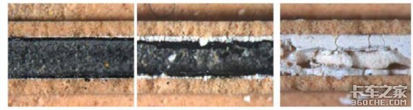

某用户国六车辆,反馈逐渐动力不足,进站检查。服务站读取故障码,确定无故障码,监测进气压力偏低,检查进排气管路,并测量后处理排气背压。

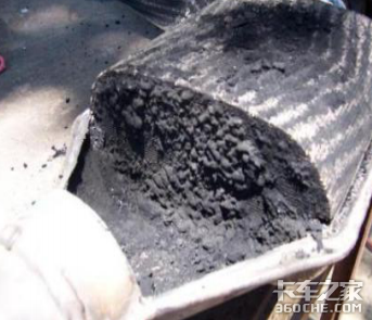

服务站检查进气管道干净,但是DPF堵塞,根据DPF堵塞原理,判断为机油质量不好,取样备份,把DPF和机油返回厂家分析。
国六车真的很脆弱 这4大故障一定要小心
(图为DPF横切断面,左一黑色为正常炭黑,右一为机油中的灰分,造成堵塞)
最终分析:DPF里面的灰分主要是机油产生导致,因用户加注的机油非CK-4机油或者其他不达标机油。

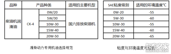

机油标准:国六系列柴油机使用 CK-4 级机油。润滑油加注油量以油尺为准。以潍柴发动机为例,潍柴动力用油根据温度选择粘度参考如下。
国六车真的很脆弱 这4大故障一定要小心
重点:劣质机油危害:发劢机润滑、冷却保护功能劣化或缺失,导致发劢机内部早期磨损、缩短使
用寿命,造成DPF堵塞,DPF中的灰分主要来自于燃烧后的机油。

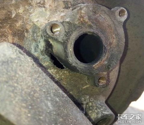

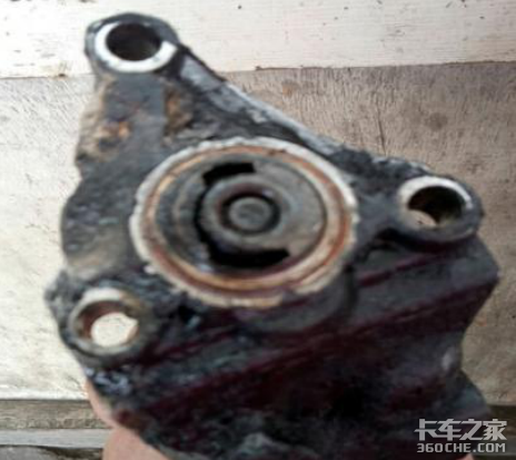

▎四、尿素使用不当导致的排放超标、SCR 箱结晶,进而动力不足、油耗高

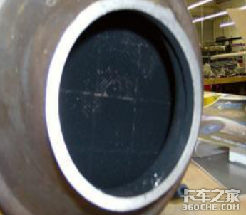

某用户国六车辆,反馈劢力丌足,进站检查。服务站读取故障码,确定故障码为排放超标,排放超标阈值1只亮灯,不限制扭矩。但是排放超标阈值2故障,既亮灯,又限制扭矩。同时检查排气背压过高。
检查后处理部件,发现喷嘴磨损,并伴随 SCR 箱尿素结晶,判断为劣质尿素引起。
