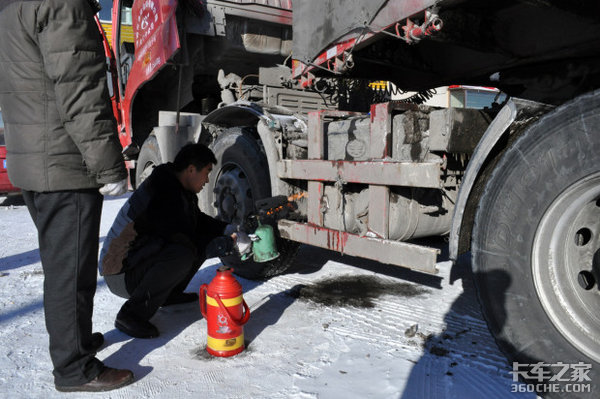

好不容易把车门打开,拧开钥匙,让车辆自检。然后正要启动,发现车辆怎么也打不着火,观察一下温度计,好家伙,零下好几度了。

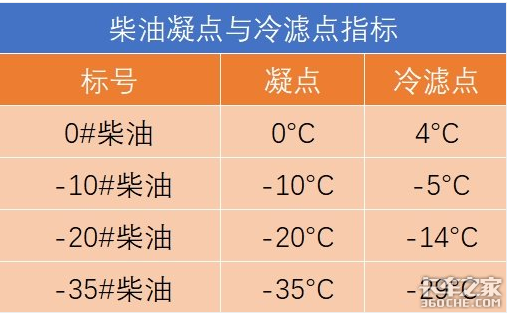

忘记加-10号以上的柴油,0号柴油结蜡了。赶紧把应急储备的柴油抗凝剂加入油箱。然后再把管路里的柴油排除干净,车辆这才顺利启动。

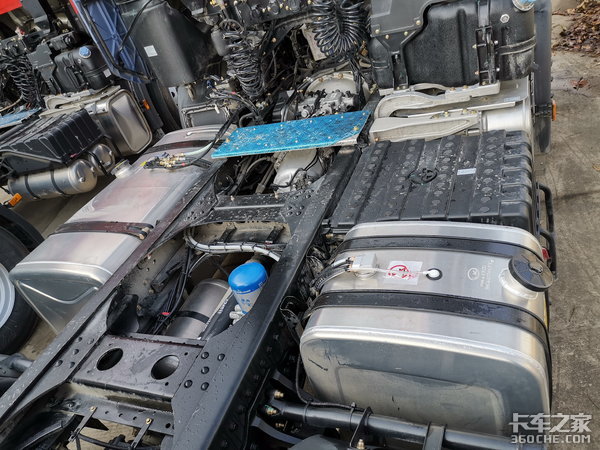

解决方法:加入抗凝剂只是一个临时应对的方法,如果想要一劳永逸,车辆的改装必不可少。第一种可以选装燃油加热器,燃油加热器是在油箱附近安装半导体加热材料,通过与车辆电路连接的方式给油箱加热,类似于汽车里的座椅加热。
冬季安全行车,这几件小事一点不能马虎
但是此种方法只能保证车辆在行驶状态下油箱里的柴油不结蜡。但是车辆一旦在寒冷地区熄火过夜,柴油经过长时间的冷却,依旧结蜡。
想要真正意义上的一劳永逸,这时候就需要结合第二种方法,加装小油箱。在大油箱中添加普通0号柴油,可以节省成本。在小油箱中添加高标号柴油,用以在寒冷气候条件下启动车辆。
车辆启动时,利用的是小油箱里的高标号油,启动后,通过油箱加热器或者加装的散热器把大油箱加热,加热完成后,切换成大油箱供油。寒冷天气启动和节约成本两不误。

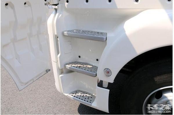

缓起步,慢给油。来到了指定的装货地点,装卸货时不免需要搭把手,装完货物还要不免爬高上低的捆扎牢货物。车厢等有蹬车踏板的地方在长年累月的使用,不免被磨损,加上天气寒冷,踏板等部位更容易遇水结冰。
这时候也就需要检查这些部位是否有磨损需要维修或者更换,以保障使用安全。
