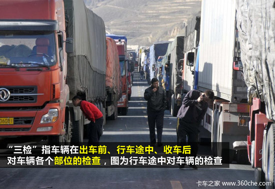

    三检:指车辆在出车前、行车途中、收车后对车辆各个部位的检查。
    四查:指对车辆发动机、底盘;驾驶室、车辆外表、行驶中通过对车辆的观察、闻气味、听声音、摸温度等手法对车辆各个部件进行详细的检查。中医中有“望闻问切”这里我们姑且叫它“望闻听切”四法。

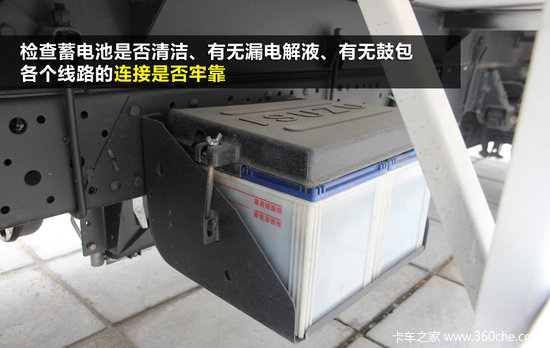

    检查蓄电池外边是否清洁、有无漏电解液、有无鼓包,各个线路的连接是否牢靠,在使用时用手感觉蓄电池的温度是否过高。在添加电解液时,要控制在其上、下刻度线之内。
