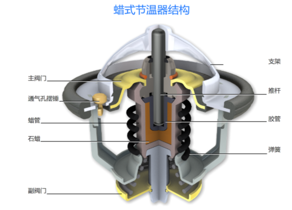

目前,商用车发动机节温器大多采用的还是蜡式节温器,它是通过内部石蜡的热胀冷缩来控制阀门开启与关闭,改变冷却液的循环方式。
节温器机构示意图
从上面的结构图我们可以看到,蜡式节温器的结构非常简单,你可以把它看成一个由弹簧推动的阀门,只不过在弹簧中间加了一个石蜡管作为温度感应开关。
发动机温度低于80时:感温体内的石蜡会从液态逐渐变成固态,体积缩小,节温器阀在弹簧的推动下关闭发动机与散热器之间的通道,进行发动机内小循环。(为发动机保暖)
当发动机温度超过80度时:石蜡开始缓慢融化并变为液体,其体积增大并使得胶管上移,同时对推杆向下的反作用力会压迫弹簧,从而使阀门开启。这时冷却液经由散热器和节温器阀,进行大循环。(为发动机降温)
简单来说就跟咱家里用的温度计一样,只不过里面的汞换成了石蜡。因为是通过简单的物理特性来完成目标动作的,所以蜡式节温器的稳定性非常优秀,不容易出问题,在目前任然是应用最为广泛的节温器。

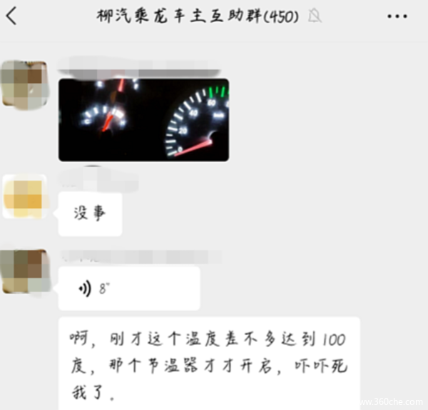

之前看到有人发帖说,当水温等报警的时候可以通过拆除节温器来解决,这样治标不治本的办法大家一定要注意。
因为一旦拆除了节温器,那么发动机就会一直进行大循环,即使在温度冷却液较低的时候也会继续通过散热器,致使发动机油耗增加,在当下的油价环境下你怕也得三思一下。而且机器的磨损也会更快,会时常出一些小毛病,在冬天的时候还会出现迟迟没有暖气的现象。
