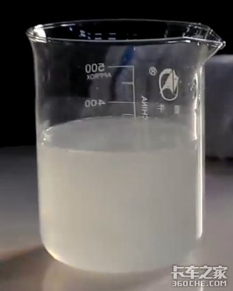

▎一、车用尿素液白色沉淀物是在什么条件形成的?
遇到车用尿素液有白色沉淀物的卡友们可以回忆一下,你会发现车用尿素液出现白色沉淀物都在冬季,特别是在北方地区,随车携带的桶装车用尿素液结冰融化之后,尿素液底部会出现白色沉淀物,所以低温是沉淀物形成的条件之一。
冬季车辆长时间停放在室外,车辆后处理系统中已经加注的尿素液也会结冰析出沉淀物,原理跟尿素桶中出现沉淀物相同。
车用尿素液有白色沉淀物是为什么?
▎二、车用尿素液白色沉淀物是什么?
车用尿素液有白色沉淀物是为什么?
通过对结冰融化后带有沉淀物的尿素液进行专业检测,检测结果显示白色沉淀物主要成分是缩三脲,缩三脲在低温条件下的溶解度很低,低温结冰导致析出,由于缩三脲密度较大,析出后集聚沉淀到底部,这就是卡友发现车用尿素液结冰融化后有白色沉淀物的原因。

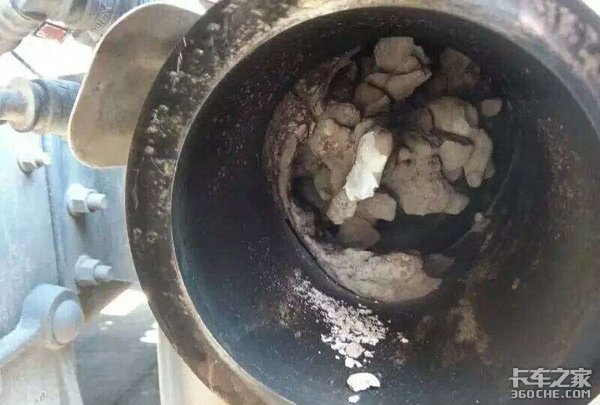

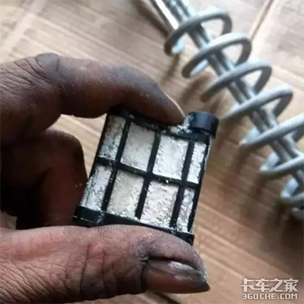

危害一:导致车用尿素检测仪故障
常温下,缩三脲脱水结晶会导致车辆尿素传感器故障,尿素液位探测不准确,车辆出现故障反映,时间久了后处理系统的管道和尿素箱中产生大量结晶。
车用尿素液有白色沉淀物是为什么?
加装“车用尿素液质量传感器”的国六系统中,车用尿素液中缩三脲含量高必然会导致“车用尿素液质量传感器”报故障码,卡车会出现限扭和柴油消耗增多现象。

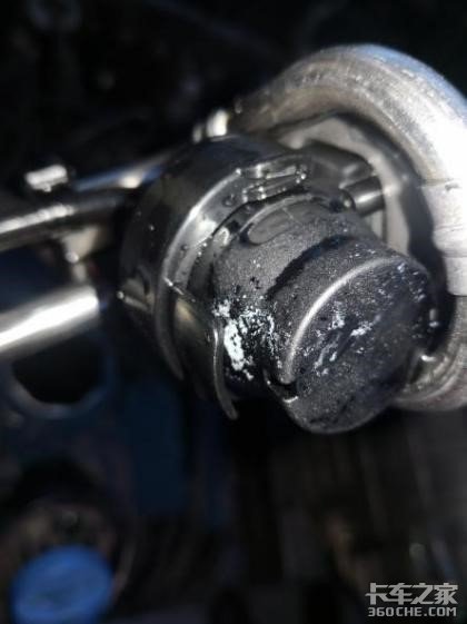

危害二:导致喷头等堵塞
车用尿素液有白色沉淀物是为什么?
车用尿素溶液在使用中经过高温受热,缩三脲会缩合变成氰尿酸(三聚氰酸),聚集堵塞尿素液喷头,氰尿酸具有微溶于冷水,易溶于热水的物理特性。
所以在喷头出现堵塞时,维修师傅会使用热水清洗就是利用氰尿酸在热水中的溶解性,严重的情况下需要更换喷头。

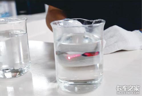

单纯通过肉眼无法判断车用尿素液中是否含有缩三脲,所以卡友选用车用尿素液时很难确定买到的尿素液是否含有缩三脲,通过“丁达尔效应”法可以直接判断出尿素液中是否含有缩三脲。
丁达尔效应是当一束光线透过含有胶体的溶液时,从垂直入射光方向可以观察到溶液中出现一条光亮“通路”的光学物理现象。
通过对市面上多个常见的尿素液品牌和新蓝尿素液进行丁达尔效应对比,外观看所有的尿素液都很纯净无明显杂质,但当激光笔通过时,从市面上购买的尿素液折射光线明显,说明溶液中含有较多的缩三脲等胶体杂质。

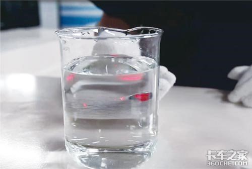

我们将当激光笔通过新蓝车用尿素液时,折射光线不明显,偶有点状,说明经过“超纯过滤系统”生产的新蓝尿素溶液中已经没有缩三脲等杂质。
缩三脲是导致尿素液结晶的“罪魁祸首”,卡友在购买尿素液时一定选用不含缩三脲的品牌,保证车辆顺畅出行,省钱省心。
