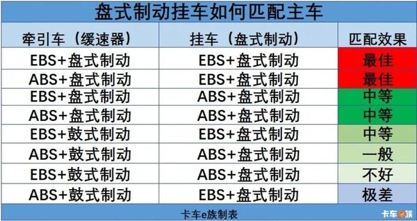

盘式制动器主挂车怎么配?
虽然国家法规已经规定了几个类型车辆的全车(主车 挂车)盘刹装配,但是关于盘刹的匹配以及配套装备很多卡友还是处于迷茫状态。

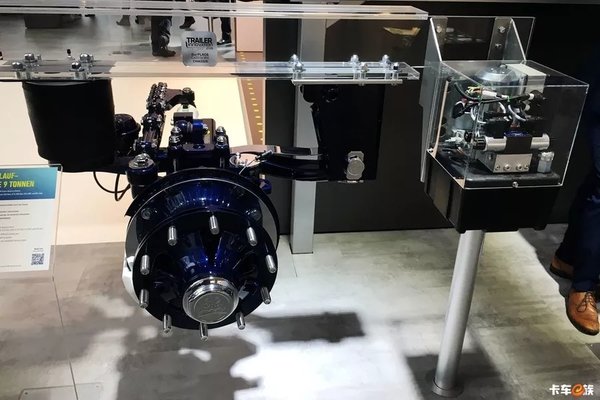

盘式制动器又称为碟式制动器,主要零部件有制动盘、制动底板,制动分泵、制动钳等。制动盘同轮毂通过螺栓锁定,制动分泵固定在制动底板上,制动钳上的两个刹车片分别装在制动盘的两侧。制动时,分泵在制动气压的作用下,推动刹车片挤压制动盘形成摩擦制动。
山区用户使用全车盘刹还需要一个重要的装备,那就是液力缓速器,虽然法规没有规定,但事实上这是必须。因为盘式制动器不能使用淋水,若长下坡在没有缓速器的状态下,盘刹也很难保证车辆的安全性,所以长期在山区跑车的卡友若想要装全车盘刹,那一定要配有液力缓速器。
不可以喷淋水!盘式制动器的使用和维护
目前,新版《JT T1178.2-2019 营运货车安全技术条件 第2部分:牵引车辆与挂车》从2019年7月1日开始实施。其中5.12规定牵引车辆应安装缓速器或其它辅助制动装置等。
这也说明相关部门已经意识到了没有配置缓速器而使用全车盘式制动器对安全是没有稳定保证的,其实这也是广大卡友们所希望的,液力缓速器与全车盘式制动搭配起来才是安全性的可靠保证。

也许有人会想我就单独买个全盘挂车行不行?其实全盘挂车也不是所有车头都能用的,还需要在安全系统的加持之下才能发挥出最大作用,BPW作为国内主流盘式制动车轴供应商,也率先给出了盘式制动挂车的最佳匹配方案。
