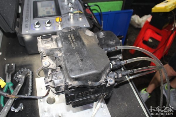

1、首先拆下尿素喷嘴,用嘴用力吹,能吹通,说明喷嘴没有堵塞。
接着拆下计量泵喷射口上的管子用嘴吹一下,能吹通,说明也没有堵塞。
2、车匠C80诊断仪提示不能建立计量泵压力,计量泵没有完成预注。
说明仪表报“尿素泵内部空气压力异常”是因为计量泵堵塞所引起。
3、找一个没有用过的纸杯,倒上纯净水用注射器对计量泵进行清洗。
尿素泵内部气压异常导致不烧尿素咋办?
即将注射器内的水从计量泵的进液口注入,直到回液口有水流出才结束(该车堵得不厉害,一杯水没有用完就通了)。因为担心是尿素溶液脏造成的计量泵堵塞,所以当时就建议用户更换尿素溶液。
4、在征得用户同意后,将罐内剩余的尿素溶液放出,用干净的桶接住。
这时才发现溶液里有大量的黑色呈芝麻粒大小的颗粒物漂浮在里面,难怪计量泵会堵塞。
将尿素罐拆下来先用自来水冲洗干净后,用桶装的纯净水接着洗;清洗干净后加入尿素溶液,故障排除。
