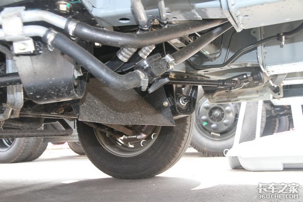

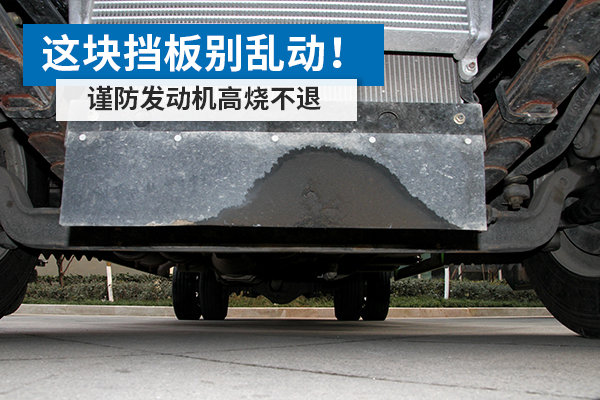

在很多现阶段轻卡的底盘发动机油底壳前方都会有一个这样的“挡板”,因为其安装位置比较特别,很多新手会误认为这个挡板可能是挡泥沙或者污水的,避免底盘太脏。
这块挡板别乱动! 谨防发动机高烧不退
甚至,前面还有一个卡友在发现底盘这块挡板有破损时,索性干脆拆了它。这块挡板实际上并不像看上去那么无用,甚至,对发动机中冷器散热起着非常重要的作用。

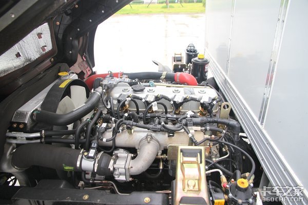

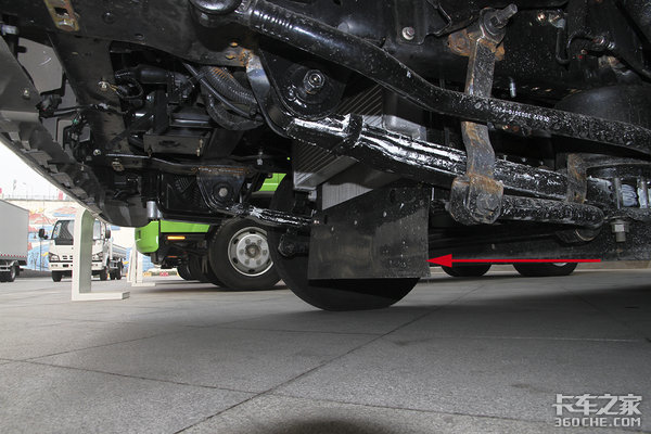

从这张图来看,它的作用或许就更明显了一点。在目前很多轻卡中,底盘上都装了类似于此的挡板,其主要作用更多的是利用车辆在行进的过程中,将更多的自然风引流至中冷器上,确保中冷器的散热效率。

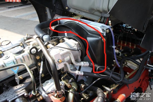

其实,这样的设计的作用与普通的发动机前面风扇的风圈相似,形式不同但是作用相同,都是增大发动机中冷器的迎风面积,确保散热器散热均匀,散热效率更高。

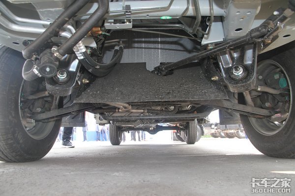

因为轻卡的水箱散热器和增压器距离前面罩比重卡要远,自然迎风散热效率不够,所以需要设计其他的零部件来增大散热面积。另外,不是所有的轻卡都需要安装“挡板”,部分轻卡也有“风圈”。
