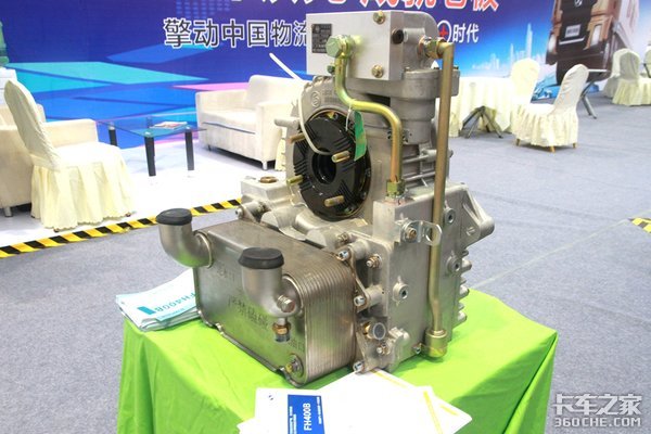

【卡车之家 原创】蜀道难,难于上青天,在今时今日依然如此。因为地势的原因,西南地区一直以来都是各大液力缓速器厂商争夺的桥头堡,在技术不断突破的同时,液力缓速器已经正式登陆商用车的舞台。随着保有量的增加,在使用过程中也暴露出了一些问题,下面我们简单汇总一下。

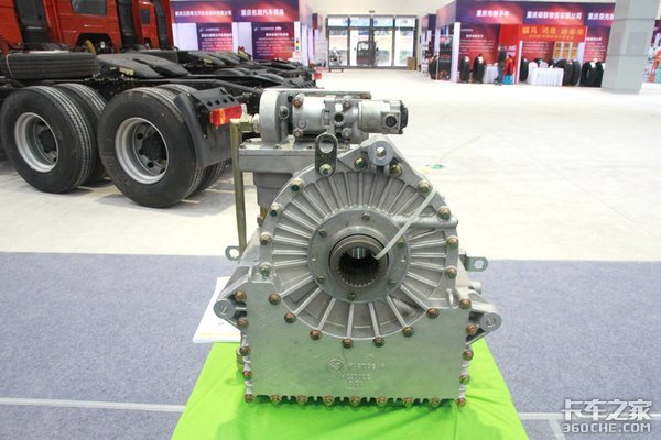

●  液力缓速器 工作原理
缓速器与变速箱之间的增速齿轮可以提供大约2.0的速比,意味着变速箱输出轴转动一圈,缓速器转子转动两圈,这个速比使得缓速器能在同样制动性能的条件下,体积更小。目前市面是传统的并联式液力缓速器的重量一般控制在50公斤左右,与淋水器的重量差距达到了近20倍。
在使用过程中,之前有不少卡友反映出遇到的一类问题,下面我们进行一个简单的汇总。

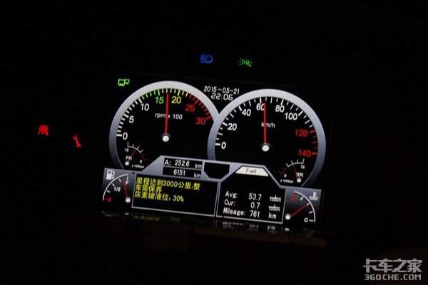

缓速器工作指示灯短时工作后闪烁:
液力缓速器一般都设定有保护机制,当水温超过115摄氏度时,报警后缓速器采用自我降扭功能。此类情况下液力缓速器会逐渐退出工作状态,制动力矩会呈线性状态逐渐减弱。
缓速器制动力矩变弱? 问题可能在这里!
油温或水温过高怎么办?
简单来讲,当油温过高时,只有通过变速箱降档来增加发动机转速,从而让水循环加快达到降温的目的。降低变速器档位,提高发动机转速在1500r/min 以上,即提高发动机水泵转速,使水流速加快,同时风扇转速提高,提高散热。从而确保缓速器发挥出最大的制动效果。

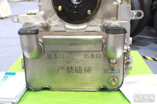

缓速器使用一段时间后水温、油温过高怎么办?
1、观察防冻液是否减少,如减少,需添加防冻液至水箱刻度线。
2、检查皮带是否松弛而打滑导致风扇和水泵转速降低,从而导致整车的散热能力降低。
3、节温器损坏导致大循环不启动,从而导致整车的散热能力降低。
4、检查散热器是否积垢过多,需要定期清理散热器。
5、发动机冷却液不干净导致热交换器和散热器堵塞,影响冷却液的流通。
6、发动机冷却液是水而不是防冻液,水导致热交换器生锈堵塞,影响冷却液的流通。
缓速器制动力矩变弱? 问题可能在这里!
7、发动机冷却液为水,水的沸点低只有100摄氏度,不利于缓速器散热,必须更换为防冻液,防冻液的沸点为120摄氏度。
