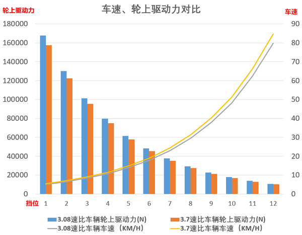

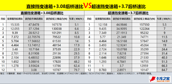

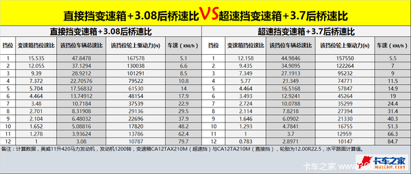

我们以3.7后桥速比配12挡超速挡变速箱与3.08后桥速比配12挡直接挡变速箱的两个车做下对比,大家可以通过下面的表格做具体看看同挡位下两个变速箱的速比、车辆总速比等信息。
选车要看总速比  千万不要只关注后桥!
很多人认为12挡的超速挡与直接挡变速箱,超速挡变速箱只有最高档的超速挡跑的快,其他档位都比直接挡变速箱慢,实际情况并不是这样,通过上面的表格看出二者的差异。
选车要看总速比  千万不要只关注后桥!

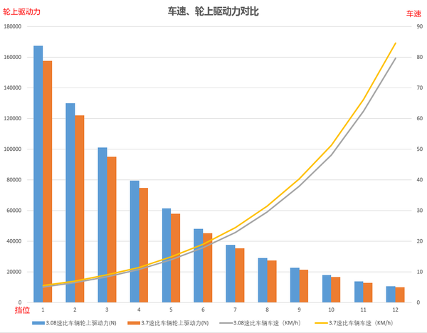

大家可以通过表格可以看出,3.08速比的车辆车轮上驱动力明显大于3.7速比的车辆,也就是说3.08后桥速比的车辆在爬坡有劲,而3.7后桥速比由于个挡位下总速比更小,所以3.7速比的的车辆在平路跑的更快。
大家在选车的时候,一定要考虑车辆的总速比,千万不要只关注车辆的后桥速比。只有变速箱与后桥的搭配得当,车辆的总速比合理,才能更好的满足你的使用工况。
