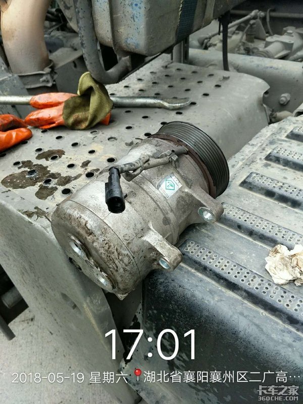

进入夏季后,我经营的几台车相继出现了空调压缩机“抱死”的情况,导致空调系统故障,我的司机们怨声载道,我也没得闲,回来之后就“慷慨激昂”的投入到了“热火朝天”的维修当中去了。
一开始,我以为是这几台车太“老了”,最老的一台已经跑了70万公里了,可能是也该到了换件的时间了。可是,4台车相继出现相同的症状,就让我不得不有所怀疑了。

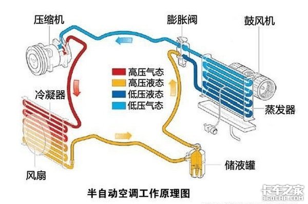

众所周知,空调压缩机是整个空调系统的“心脏”,也是整个系统中最昂贵的部件,它起到的作用简单理解就是:把空调系统的冷媒,从低压状态,压缩成高压状态,再通过冷凝器的降温,冷媒的状态也从高压变成低压,如此反复,带走车内的热量,通过车外的冷凝器进行“热交换”形成一个封闭循环。

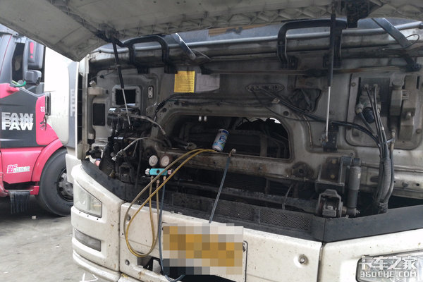

经过仔细检查发现,这四台车主要都暴露了一个问题,都是压缩机“抱死”导致系统罢工,类似于发动机“抱瓦”,处理起来挺麻烦,因为这种故障会产生铁屑,堵塞空调系统的管路,冷凝器,膨胀阀等部件,所以要对空调系统逐一的检查,确定无堵塞,无漏点,无问题才可以抽真空,加冷媒。
四个车载空调同时罢工,原来问题出在这

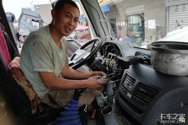

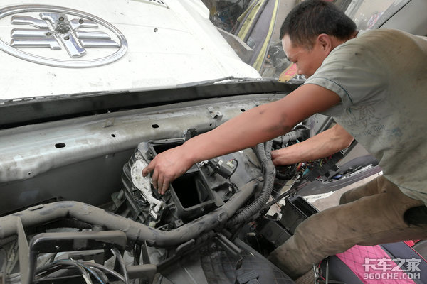

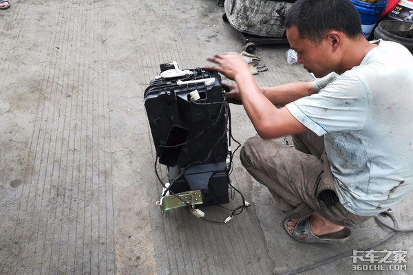

原来是膨胀阀出了问题

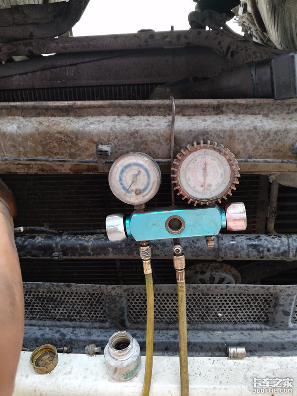

而这次维修的车辆,修理师傅检查了一下管路挺干净,做抽真空测试也没发现泄露,于是开始加注冷媒,可是发动车辆开空调却还是不制冷,马上停机复检后发发现,驾驶室内的膨胀阀损坏,导致整个系统不循环。
这个问题解决起来比较棘手,因为这个车型更换膨胀阀需要拆工作台,30多度大太阳拆工作台,确实够劲。
四个车载空调同时罢工,原来问题出在这
四个车载空调同时罢工,原来问题出在这
经过拆工作台,更换膨胀阀后解决了这个故障,但是工程量确实够大。在这里呼吁一下,希望主机厂在设计车辆的时候,也要考虑一下后期的维修,为我们实际运营节约时间,尽量做到人性化。
