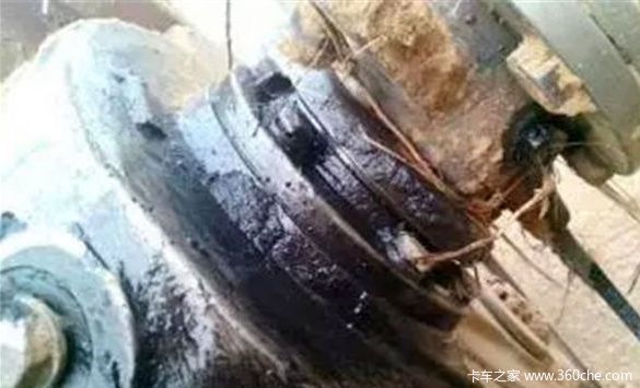

长期驾驶车辆的司机朋友可能经常会遇到漏油的困扰,不管是润滑油还是柴油、汽油,发生渗漏不仅是很大的浪费,更严重的是还有可能因车辆运行中产生的静电起火,对车辆及驾驶员而言,是极大的安全隐患。

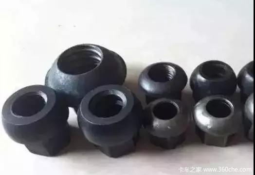

2.紧固螺母松动
放油塞未拧紧或出现松落状况,均容易引起机油流失,严重时会导致烧瓦抱轴的机损事故;除此之外,衬垫不宜过松或过紧,过松容易发生渗透漏油,过紧又会造成螺丝扣拧滑而惹起漏油。

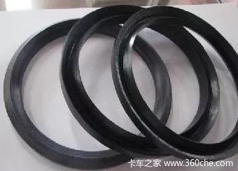

3.油封老化失效车上很多动置部位(如油封、O型圈)会因装置不妥,轴颈与油封刃口不同心,偏摆而甩油。有些油封运用过久会因橡胶老化而失去弹性,发现渗漏应及时更新。

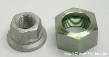

1要妥善处置各类油管接头密封
车用联管螺母经常拆装,容易滑丝断扣而松脱,会惹起渗油。改换联管螺母,用研磨法处置其锥面密封,使螺母压紧而处理密封。
