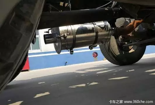

我们从DPF的结构开始谈起,不知有卡车司机是否真正了解过DPF的结构,不要看到DPF外面是一层贵金属结构,就理所当然的认为DPF全部是贵金属的结构,实际上这样理解大错特错,它的内部其实是陶瓷状的又是壁通式的。用水清洗会破坏掉外部贵金属的特性,结果就是炭灰越积越多,导致DPF没有了任何效果。
有强迫症的卡友,只要DPF表面有一点点炭灰,看不得出现这种情况,马上用水洗,这种做法不可取。其实DPF的功能也决定了它不能水洗。事实上DPF非常智能,当DPF的表面被炭灰堵塞的没有一点缝隙之后,系统其实会“重置”,强制将表面的炭灰再次燃烧成可以通过的气体。如果用水清洗,当碳和水彻底凝固下来,会导致DPF彻底的堵塞。
最后有一个特别注意的是,DPF的自身工作温度达到了500度左右,高温存在水的情况下,容易出现裂纹,结果就是整个系统功能的丧失,导致报废。

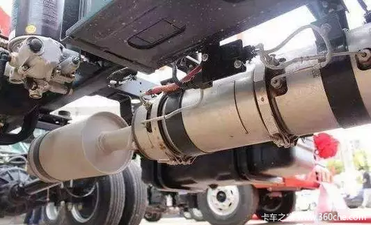

配置DPF的车型不能使用劣质燃油,它会导致DPF产生硫中毒,降低DPF系统的再生能力,如果使用过程中或者维修后造成排气歧管,由此增压器、排气管(增压器到排气净化消声器之间)、排气净化消声器等表面的保温材料缺失,会降低DPF被动再生能力,需频繁触发低温主动再生和启动驻车再生,结果造成油耗和尿素消耗量增加。
正常使用条件下,后处理系统自动进行被动再生和低温主动再生,不需人为干预。当车辆长期低速低负荷行驶,DPF自动再生可能会失效,当DPF开始堵塞后,后处理控制器(ECU)将点亮DPF状态指示灯,报警后需尽快采取措施 1、驾驶车辆在高速公路上连续行驶30~60分钟 ;2、在下次停车的时候进行一次驻车再生。 采取以上措施后,DPF状态灯将熄灭。如不采取措施,DPF将彻底堵塞,DPF状态灯常亮,在这种状态下卡客车长期运行,车辆动力性经济性恶化,且DPF有可能烧毁,需立即将车辆开到指定服务站进行维修。
有卡友也担心DPF涉水了怎么办,经过本人对专业人士的咨询,水是进不去DPF的,再说了,既然不能用水洗,DPF厂家会考虑不到这种问题吗?有这种担心的卡友未免杞人忧天。一般来说车辆行驶20~30万公里左右,就需要清除DPF单元内部积灰,专用的吹灰设备可清除99%的积灰 。该设备也可处理修复意外堵塞的DPF,进行DPF维修,具体什么设备就不说了以防有打广告的嫌疑。这边请卡车司机放心,清洗一次费用在卡车司机可承受的范围内。
