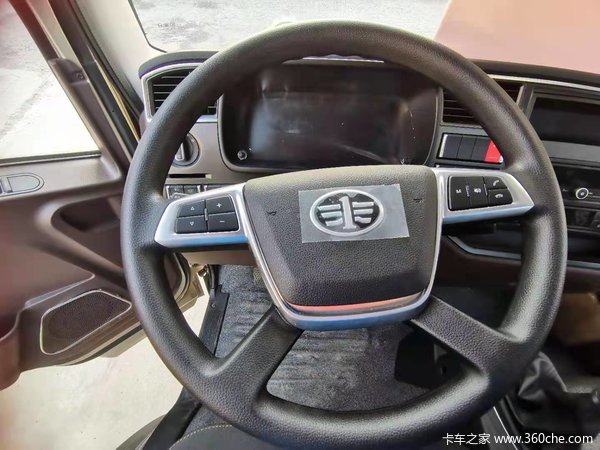

??习惯了从各类指示灯看故障的车主们,是否又知道,小小的方向盘,能够判断很多故障呢?今天,小编就来说说小身体有大作用的方向盘,究竟能判断点啥?
??手握方向盘抖动发麻
??车辆行驶时,底盘有周期性响声,严重时驾驶室和车门发抖,方向盘强烈振动,直至手发麻。这意味着车子出现了故障!
??怠速中抖动发麻
??怠速时方向盘抖动不常见,当然这种抖动的幅度不是很大,一般是因为共振,对车辆的使用影响不大,需要检查方向盘传动装置的胶套是否有问题、固定方向盘传动装置的螺栓是否松动。
??汽车时速在30至40公里出现抖动
??出现这种情况多数是因为轮胎在日常使用时由于擦、撞或是老旧等原因引起变形所导致的,此时更换轮胎就行了。
??汽车时速在80至90公里出现抖动
??出现这种情况多数是由于轮胎变形或车辆传动系统引起的。这时候,应当检查前轮各定位角和前束是否符合要求,如失准应调整,或者架起前桥试转车轮,检查车轮静平衡情况及轮胎是否变形过大,如变形过大应更换。
??高速中踩刹车抖动
??刹车用力过猛、过频可能会导致刹车盘、刹车片过热,遇冷变形,引起方向盘抖动。一般在更换刹车盘、刹车片后,症状即可得到解决。
??平坦路行驶正常,低洼路段异常
??这是由于汽车在行驶时,拉杆球头磨损松旷或接头处胶套脱落,还可能是轮胎因磨损变得不规则,应送专业维修点检查,更换损坏部件。
??方向盘转向费力
??如果发现车刚启动时,打第一下方向盘特别沉,之后再打就好了,一般是因为驾驶员在打方向时,方向机里有个阀门会打开,使油能流通。一但阀门卡着了的话就会出现方向盘沉的情况。但是如果一直转向费力,一般可能有几种情况:
??胎压不足
??尤其要注意的前轮轮胎胎压,车内如果有胎压监测的,就更容易发现问题了。
??转向系各部位的滚动轴承及滑动轴承配合过紧,轴承润滑不良,转向纵拉杆、横拉杆的球头调得过紧或者缺油,转向轴及套管弯曲,造成卡滞。
??协调不当
??前轮前束调整不当、前轿或车架弯曲。
??方向盘跑偏
??造成跑偏的原因有大有小,但基本都是因为左右不对称引起的。
??左右胎压不对称
??比较简单好处理的情况是左右轮胎压不对称,哪边的胎压低车就容易往哪边偏。总之一句话,有问题先查胎压,胎压没毛病再往深了想。
??悬架部件老化磨损
??严重一点可能是悬架部件老化磨损,造成左右间隙不一样引起的,这种情况一般出现在8年以上的老车,通过更换零件可以彻底解决。
??踩刹车才跑偏
??如果是正常行驶的时候不跑偏,踩刹车的时候跑偏,而且踩的越重偏得越厉害。这可能是刹车系统对左右轮的制动力不平衡导致的,最好去监测一下制动系统。
??方向盘歪
??方向盘歪是因为定位参数错乱,恰好左右抵消,此时的负担全部由车轮承担。
??转方向盘有异响
??首先看看是不是踩住刹车了,其次是否因为打了转向开关后打方向盘才会有这个声音的,如果不是上述情况,那么就要判断声音的方向了。
??声音从方向盘下面传来
??检查一下方向柱防尘套,一但方向柱防尘套缺少润滑就会产生摩擦的声音,你只要在防尘套内涂些黄油这个声音就会消失。
??声音从方向盘里面传来
??这个问题多数是方向盘里面的气囊游丝干涉造成的,拆下方向盘气囊游丝涂些黄油看还响不响,如果还响就更换气囊游丝了,可能是气囊游丝损坏了。
??注意检查助力系统和转向机
??1.液压式助力
??1、检查助力油罐有没有渗油,管路接头处有没有渗油。
??2、确定不渗油后检查助力油罐内是否缺油。
??3、检查液压油是不是已经变脏,变质。
??4、检查助力泵是否损坏。
??2.电子助力
??1、转向机内部齿轮齿条磨损严重,不能很好的配合,在转向过程中摩擦碰撞导致异响。
??2、电子助力伺服电机出现故障,需要更换。
??3、万向节或者转向机内部轴承的密封圈老化或者损坏。
??4、助力电机犯卡,用手顶住方向盘,异响就会消失。
