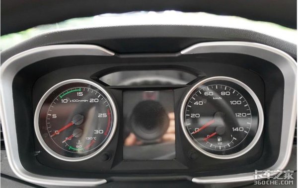

1、让发动机运行在经济转速区域。发动机的转速范围是很宽的,但是经济转速范围一般也就几百转的区间。开车的时候,大家可以看仪表盘发动机转速表中绿色区域,这个区域的转速我们一般称为发动机经济转速。有些车辆仪表盘并没有标注出经济转速范围,那么发动机额定转速的60%左右基本就是发动机的经济转速。

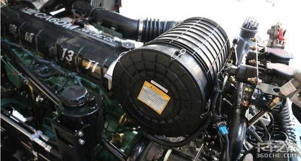

5、发动机进气。发动机空气滤清器一定要及时吹灰或者更换,若由于灰尘的聚集导致发动机进气阻力变大,将会减少发动机的进气量,涡轮增压器的吸气效率和压缩效率均会降低,从而增加油耗。

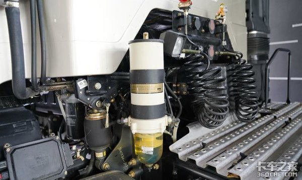

这种为什么能加呢?从正规中石油中石化油库批发出来的,油品有保证,这种渠道减少了部分税费,减少了加油站建设成本,所以一般是没毛病的。其他渠道这里就不建议了,容易出现加到不达标柴油的情况,不但增加油耗,还容易损害后处理系统。现在的燃油系统越来越精密,加小油一定要加装柴滤,保证柴油的清洁,卡家商场就有卖,加装也方便。
