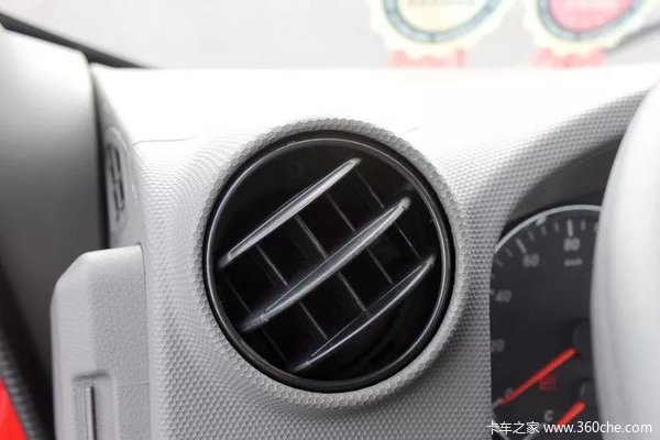

步入秋季天气转凉,早晚温差大。电路、空调、轮胎等车辆零部件容易发生安全隐患。解放轻卡秋季用车课堂开课啦,让爱车安全畅行每一天。
夏天空调使用频繁,在空调鼓风机、风道、蒸发箱等地方容易产生污垢,再加上秋季雨水或积水残留,容易造成发霉、滋生病菌从而产生异味。如此之下不仅对车辆造成损坏,也威胁着车主及乘车人的健康。
因此,进入季前应该为空调做一次彻底的清理,确保空调的正常使用。另外,要注意暖风管线及风扇保养,为秋季降温和之后的冬季做准备。

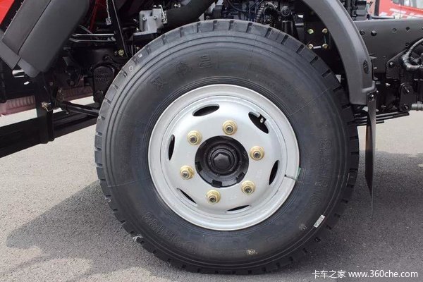

及时检查轮胎
夏季因为气温高,轮胎的气一般不能打得太足。秋季就不一样了,由于气温相对较低,轮胎就要补充气压,要到规定范围。同时,还应检查轮胎是否有明显的外伤、刮痕等。秋冬季橡胶变硬相对较脆,不但摩擦系数会降低,也较易于漏气、扎胎。

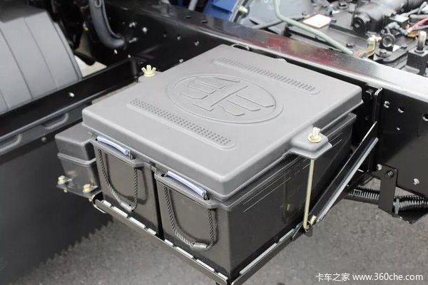

清除蓄电池氧化物
蓄电池的电极接线处是夏秋交替时节容易出现问题的地方,检查时,如果发现电极接线处有绿色的氧化物,要拿开水冲掉。如果不清除的话, 绿色氧化物可能引发电路虚接,影响充放电,可能引发亏电无法打火。用开水冲掉后,要用压缩空气吹干水分,然后喷涂上凡士林或黄油,防止氧化层再次出现。

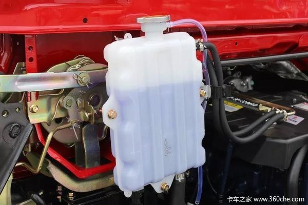

换防冻液
秋季天气转凉,一旦冷空气到来,很有可能影响汽车冷却系统的正常工作。因此要及时更换防冻液
