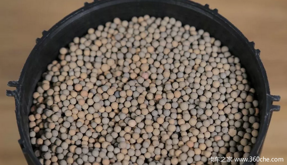

市场上干燥罐可所谓五花八门,劣质的干燥罐主要表现再干燥颗粒上。一般劣质的干燥罐使用很短的时间后,就会失去吸收空气中水分的作用,有些干燥罐中干燥剂还会进入车辆的气路系统,带来更大的安全和财产损失。

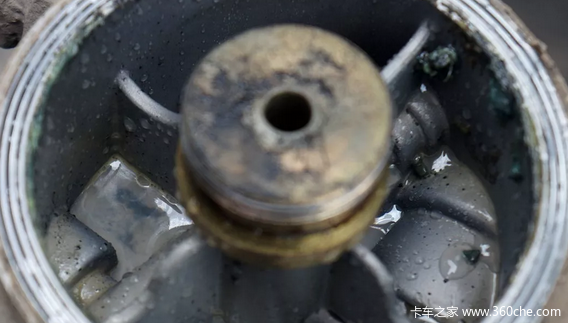

然而,在拆下旧干燥罐之后发现,干燥器总成内部已存有一定量的水,出气孔固定螺栓上也出现了一层黑油,说明干燥罐已经失效了很长一段时间。
来看看干燥罐出气孔,有的干燥罐有较大直径的孔眼,这种设计看上去并没有什么问题,但如果使用了较薄的滤纸和更小直径的干燥剂,很容易让车辆气路中,较大的压力将内部干燥剂顶出,直接进入车辆气路,导致气路被堵死,出现安全隐患。
