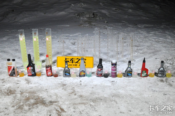

很多卡友会选择添加抗凝剂来降低加高标号燃油的成本,其实根据卡车之家的实测,抗凝剂效果非常有限,温度过低的环境下根本起不到作用。对于电喷车卡友来说,还很容易导致喷油器损坏。

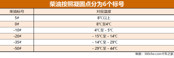

因此,加注高标号燃油非常必要,无论是不是常跑高寒地区,适当的高标号燃油可以有效避免突遇极寒天气,柴油凝结的情况。

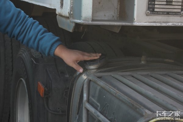

以前的很多卡友都喜欢用喷灯这类火源炙烤油箱,看似很有效,其实非常危险。半箱油的时候,如果炙烤的部位没有被燃油所浸泡,油箱壁的温度会急剧上升,超过油箱内燃油蒸汽的燃点,就会导致燃烧或爆炸。因此,如果没有办法只能烤油箱时,也要尽量靠近油箱底部,且一定做好防火措施。
极寒天气难启动?这几招拒绝“趴窝”
现在越来越多的卡友选择改装油箱加热系统,尤其对于北方地区的卡友来说,已经是车辆的过冬必备。在选择油箱加热系统时,最好选择有资质、正规的厂家进行改装,不但质量有保障,也能避免因不合理改装造成的罚款。
使用油箱加热的时候要注意,尽管可以使用0号柴油在极寒天气奔跑,但在停车时要注意切换高号柴油,怠速运行发动机,保证整个油路管道里充满的都是高标号燃油,防止出现下次出发时油路管道出现结蜡。

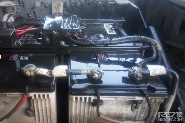

低温环境下车辆的启动阻力大,需要更大的启动电流,线路虚接的地方容易烧毁。因此平时行车前勤检查一下车上的线路,车上备几个电瓶桩接头。启动时摸一下主要的接头位置,如果有明显的发热,就说明此位置虚接导致电阻过大,要尽快修理调整,有助于之后的车辆冷启动。
